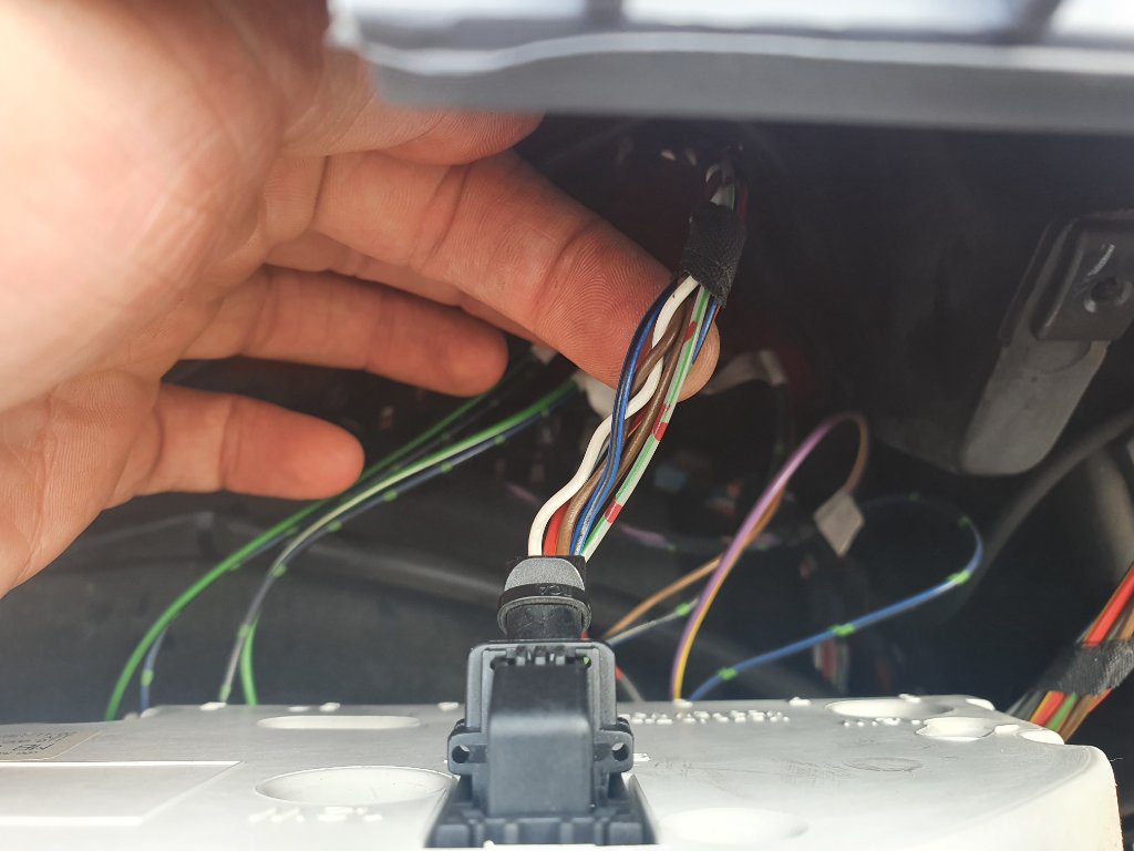

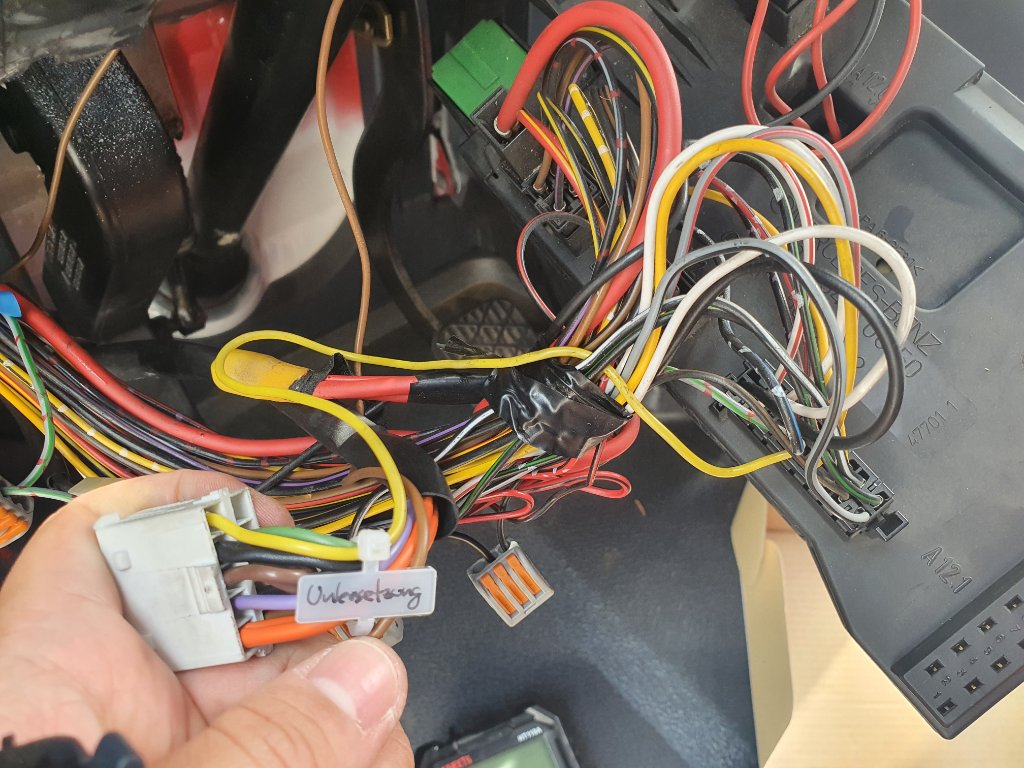

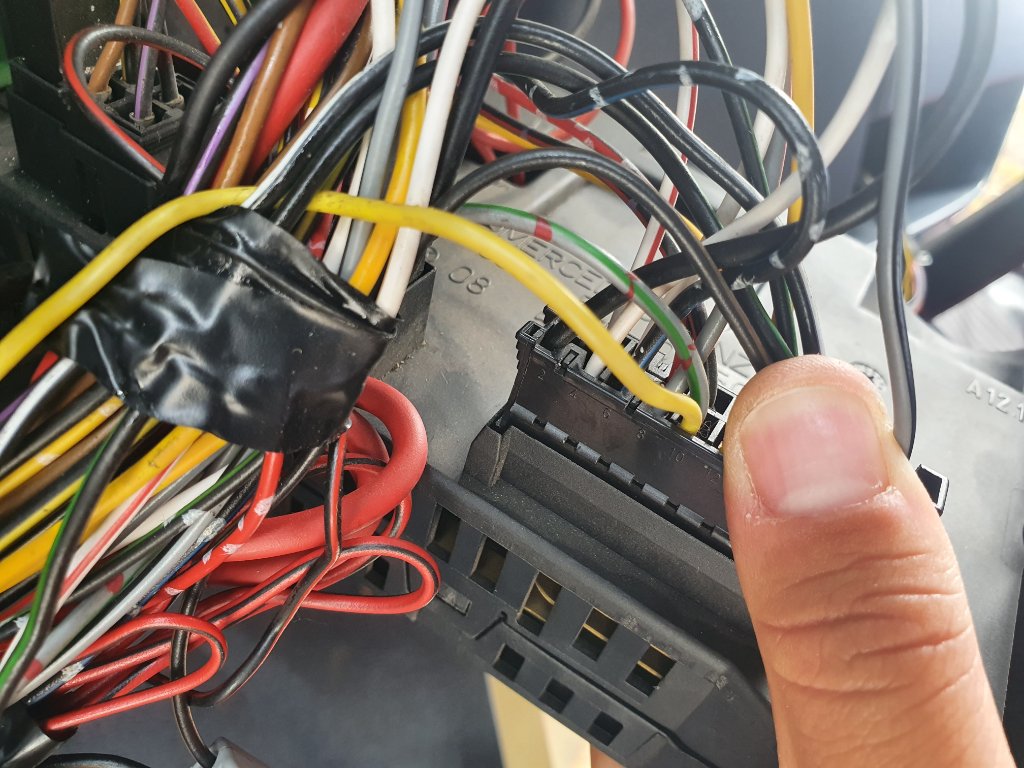

Ich habe die Reparaturanleitung zu meinem Sprinter (Band 1223 vom bucheli Verlag) und damit auch die Schaltpläne. Zusätzlich ist mir heute aufgefallen, dass neben den Analogen Anzeigen (Temperatur Kühlmittel, Kraftstoffanzeige, Tachometer und der Uhr) auch die Instrumentenbeleuchtung nicht funktioniert. Laut Schaltplan haben exakt all diese Teile / Funktionen eine Gemeinsamkeit und zwar die auf dem 1. Bild zusehende grau/grün/rote Leitung. Diese geht auf den Sicherungskasten unter dem Lenkrad auf die Position 10 (Sicherung ist heile). An dieser Stelle sieht man eine gelbe Leitung, die definitiv nachträglich durch den Umbau zum Feuerwehrauto dazu gekommen ist. Diese gelbe Leitung geht auf den Schalter der Untersetzung, welche bekanntlicher Weise auch Probleme macht.
Sprich alle Funktionen, die Probleme machen, vereinen sich an dieser Position. Auf Grund meiner begrenzten Zeit habe ich es nur noch geschafft den Durchgang aller Leitungen zu prüfen. Dieser war überall gegeben und zusätzlich konnte ich von der Position 10 im Sicherungskasten Durchgang zur Karrosserie messen (Ground).
Falls ihr Ideen habt, wie ich weiter vorgehen kann, immer her damit ;)
Und zusätzlich würde es mir helfen die Schaltpläne zu dem Allrad Teil zu bekommen. Habt ihr eine Ahnung wo es die gibt? Diese sind leider nicht Teil der Reparaturanleitung.
PS: Laut Schaltplan geht die grau/grün/rote Leitung auf die J46 - Endhülse, Klemme 58. Ich kann damit leider nichts anfangen, aber vielleicht hilft es wem anders weiter.
