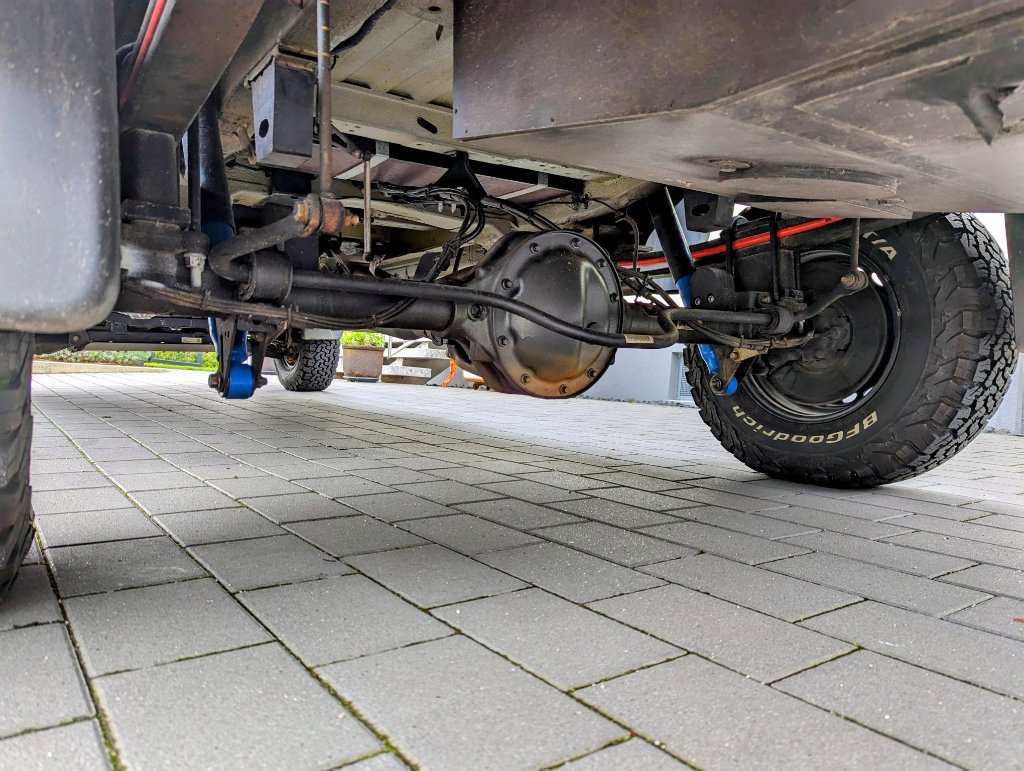

das Fahrwerk Upgrade für unseren Sprinter von Marquardt ist mittlerweile verbaut.
Eins kann ich jetzt schon mal sagen. Der Sprinter fährt sich vollkommen anders, besser! Die erhöhte Zug- und Druckstufen Dämpfung der verlängerten und verstärkten Stossdämpfer ist deutlich zu spüren! Das Fahrzeug liegt insgesamt viel satter und souveräner auf der Strasse. Für mich, eine absolute Empfehlung!
Der Fahrwerksumbau besteht zusätzlich zu den vier Stossdämpfern auch aus einer zusätzlichen Blattfederlage und einer 20mm Unterlagen an der Hinterachse. Die macht auch genau das was sie tun soll. Eine Verschlechterung / Verhärtung der Federungsqualität an der Hinterachse kann ich, wenn , dann wirklich nur in ganz geringem Maße bemerken.
Insgesamt eine runde Sache !
Aber eine Sache stört mich dennoch. Der Stabilisator an der Hinterachse steht nun ein bisschen , ich sag mal, komisch vom Achskörper ab. Vermutlich würden längere Koppelstangen das Problem beheben. Diese wurden aber nicht verbaut. Bzw. Wurde ich auf den Umstand auch nie hingewiesen.
Wie ist das bei euch , wurden bei euch angepasste Koppelstangen verbaut oder steht euer Stabilisator auch so komisch ab?
Leider habe ich von Marquardt zu dieser Frage noch keine Antwort bekommen .
Danke vorab, Jan

Längere Koppelstangen als 4x4 gibt es im Mercedes Regal nicht.
Bei meinem sieht das jetzt nach Einbau von 5cm Klötzen am 4x2 mit Standard Koppelstangen ähnlich aus
Ist aber auch ok, so kollidieren Stabi und Diff nicht beim Einfedern
