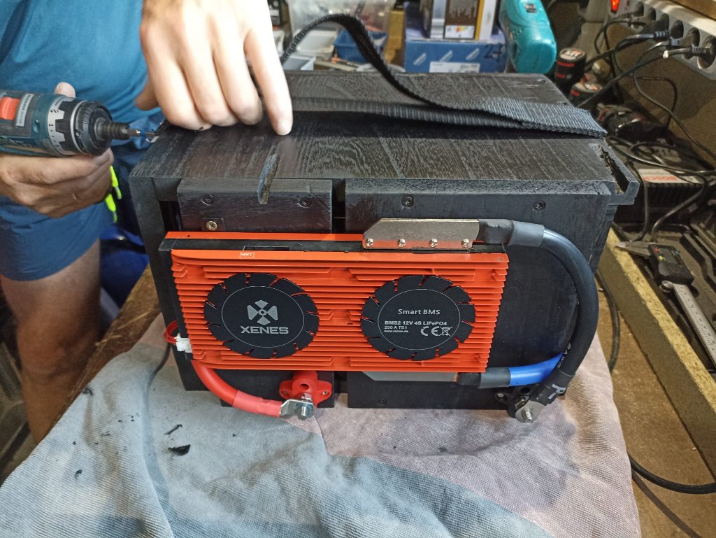

Auf YouTube suchen:
Wie? 280 Ah Akku Selbstbau für 599€...
Hier wird sehr gut erklärt wie man sich ein Akku selbst bauen kann und auf was man achten muss.
Ich habe mir die gezeigten Akkus bei AliExpress für 560 US $ bestellt.
Akku auf Maß zusammengebaut und rein in den Sprinter :D
Somit habe ich jetzt in der Beifahrersitzkiste 280 Ah !

Egal welchen Lipo ihr verwendet, entscheidend für Leistung und Lebensdauer ist die korrekte Ladekurve.
Ich verende den Gleichen seit 1,5 Jahren ohne Probleme.
