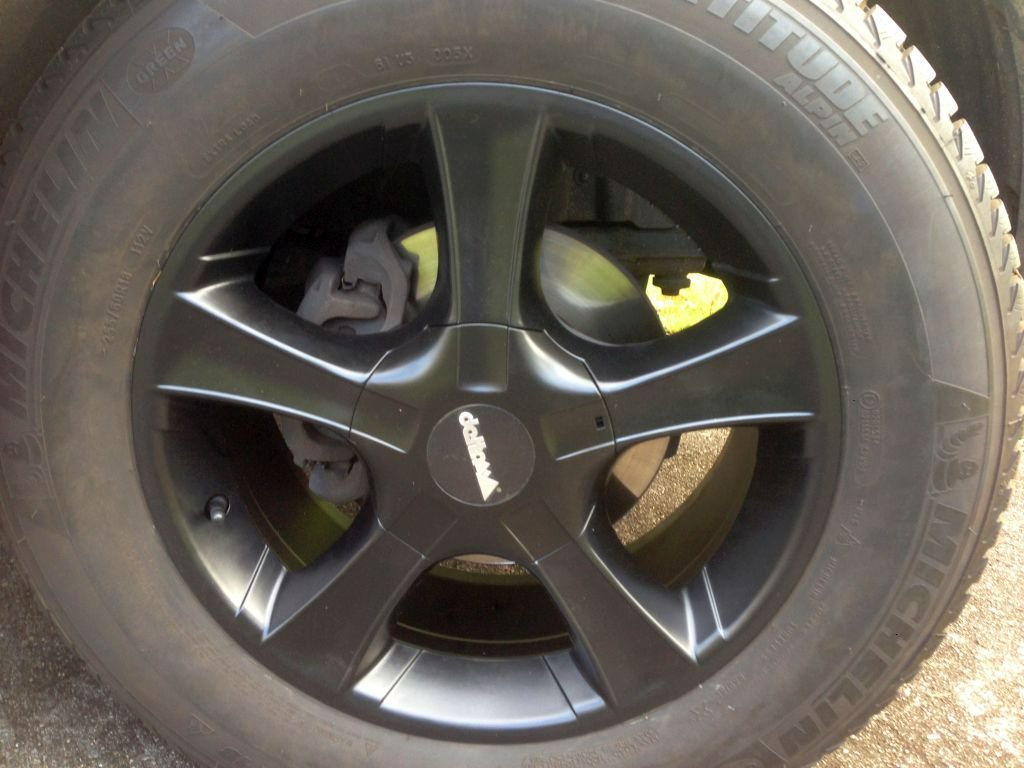

MICHELIN LATITUDE ALPIN LA2 245/65R17 111H XL
greyhound hat geschrieben: 08 Jan 2023 00:40 ... Michelin Latitude ALPIN mit Traglast 111 ...
Ja, aber (D)eine Angabe (D)einer Dimension und/oder gar aller Daten inkl. Geschwindigkeitsindex wäre hilfreicher, als lediglich des Lastindexes :!:
https://www.michelin.de/auto/tyres/mich ... -alpin-la2
https://www.michelin.de/auto/tyres/mich ... yreSize=17

Ich fuhr/fahre selbst MICHELIN LATITUDE ALPIN LA2 in 255/60R18 112V meistens quasi leer <3t mit 3,2 ... 3,5bar, weil ich 2016 mal <115€ nto. günstig neue kaufte und seit 2019 den MICHELIN PILOT ALPIN 5 SUV. Das sind hervorragende Winterreifen, aber im Sommer bei Hitze möchte ich die nicht verheizen, weil es Perlen vor die Säue wäre und die weichen Lamellen dann rutschen. Im Sommer fahre ich seit 2017 mangels Fahrleistung scheinbar nimmer verschleißende MICHELIN LATITUDE Sport 3 in 265/50R20 107V (VA) + 111Y (HA).
