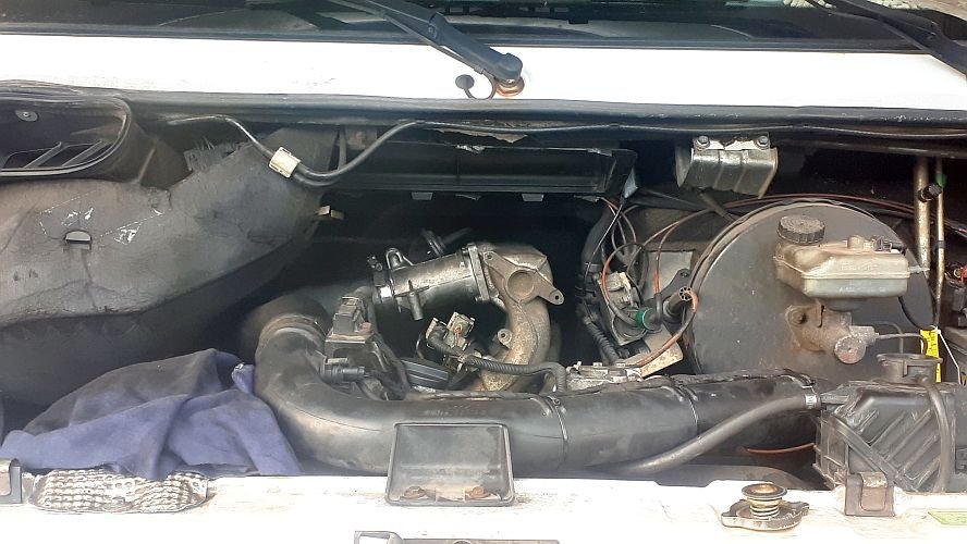

mir hat meine Werkstatt meins verschlampt, kaputt gemacht, wie auch immer und das neue ist so ein kleines schmales teil, das direkt nur unter der Windschutzscheibe sitz und nicht in den Motorraum ragt

Einzigste Bild das ich gerade habe, ist von der stelle an der es fehlt.................. :?
Womo haben wir gestern wieder weggebracht und erst an dieser Werkstatt mal reingeschaut, in den Motorraum und ich hätte schwören können das das vorherige Luftleitblech größer-tiefer war und weiter in den Motorraum hineingeragt hat
Gibt es wirklich unterschiedliche größen von diesen Teilen oder erinnere ich mich falsch.
Da gab´s ja vor Jahren mal bei den Ducato´s Probleme, weils Wasser über die Injektoren lief und bei Frost die Injektoren Schaden nahmen und wir haben heute minus 12° :?
Zeigen müsst ihr natürlich kein Bild, wäre aber nett, wenn einer was zu den Blechen sagen könnte
Lg Ina

Das was auf dem Bild fehlt, ist die Abdeckung von der Heizung/Lüftung da wo der Innenraumfilter sitzt. Was du da mit Leitblech meinst - keine Ahnung.

Diesen Ausdruck benutzte die Werkstatt MB und weil ich es nicht besser weiß, habe ich den übernommen
Sei dazu gedacht, die warme Luft vom Motor in den Fahrgastraum zu bringen
Gibts die in unterschiedlichen größen?
Ansich ist es ja egal, aber ich habe schiss das da wirklich bei Frost die Injektoren was abbekommen, kann das passieren?

Wie gesagt, das was bei dir fehlt ist die Abdeckung. Heißt - deine Heizung im Innenraum bringt keine Luft aus den Düsen bzw. nur ganz wenig.
Zweitens, dien Fahrzeug hat keine Injektoren sondern Einspritzdüsen. Normal, klassisch. Sind immer offen, ohne irgendwelche Abdeckungen oder irgendwas. Kann auch keinen Frostschaden geben.

Dort sitzt normalerweise der Innenraumfilter drin. Der Luftkanal vom Lüfter zum Wärmetauscher ist somit offen, heißt Lüftung auf 4 bringt vermutlich kaum Luft nach innen, wenn überhaupt...

Wenn es dich beruhigt dass deine Heizung/Lüftung nicht funktioniert soll es mir auch recht sein.

so wie das aussieht wurde das Bild während der Wartung gemacht... Putzlappen auf dem Hitzebschutsblech.... offener Kühlmitteldeckel.
glaube kaum das die Karre so rumfährt...
