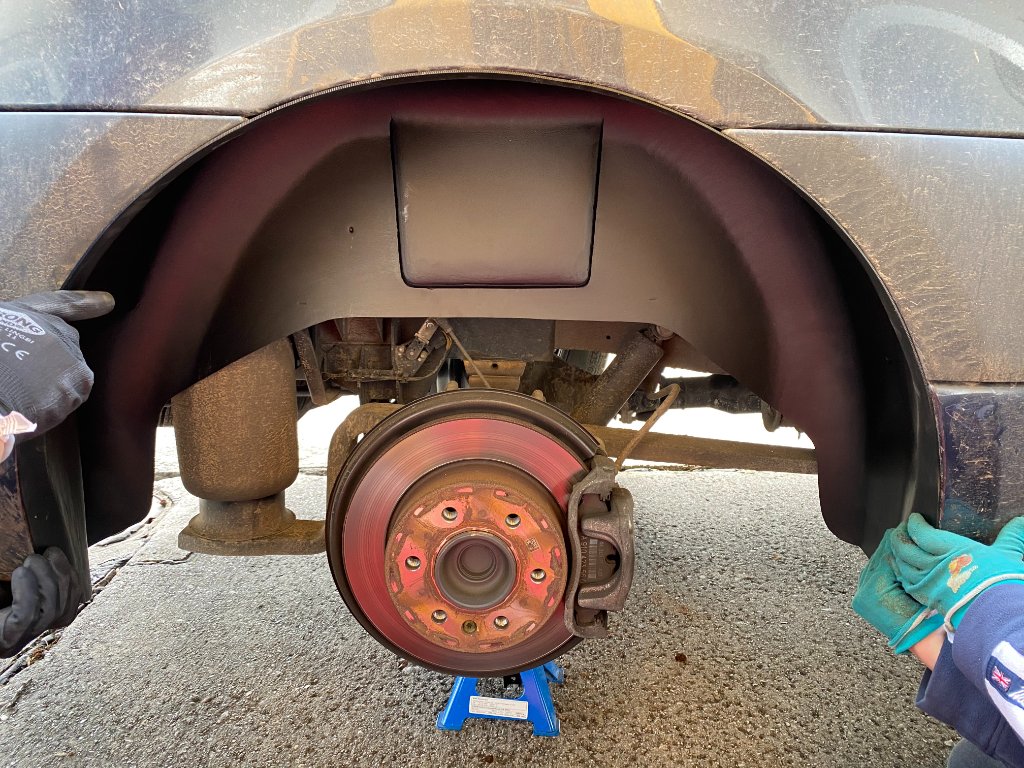

Beiträge: 6227
Captiva hat geschrieben: 24 Aug 2022 08:34 Was ist Deine Intension?
... macht es immer Sinn sein fundiertes Fachwissen für die breite Öffentlichkeit nachprüfbar zur Schau zu stellen!
Ich möchte lediglich unerfahrene Unwissende sensibilisieren, nicht jegliche erfolgreiche Prüfung/Abnahme allgemeingültig anzunehmen :!:
Sowohl über die Rahmenbrüche, als auch den vermeintlich renommierten "Allrad-Spezialisten" wurde u.a. in diesem Forum berichtet. Die Suche ist oben rechts. :shock:
Nach wie vor wird lapidar Luftfederung geschrieben, was lediglich Zusatz-Luftfedern sind :!: :oops: Auch die vom Hersteller Voll-Luftfederung titulierte, bezieht sich lediglich auf die HA; inkl. VA ist exotisch, resp. kostet m.W. 5-stellig :!:
Ich habe lediglich Fotos der originalen Voll-Luftfederung VB-FullAir-2C von VB-Airsuspension beim Probieren der Innenkotflügel.
https://www.vbairsuspension.com/de/files/207.html

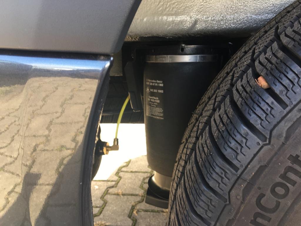

So, hat zwar paar Tage gedauert bis zum Termin aber Goldschmitt hat gute Arbeit geleistet.
Die Luftfederung hinten ist eingebaut, die Hinterachse auf 2600 kg und das ZGG auf 4,5T aufgelastet.
Damit ist das Fahrzeug genau genommen um 1T aufgelastet.
Die Vorderachse ist bei 2000 kg geblieben.
Das Ganze mit den GSM10 Felgen von Goldschmitt.
mfg. Mario
