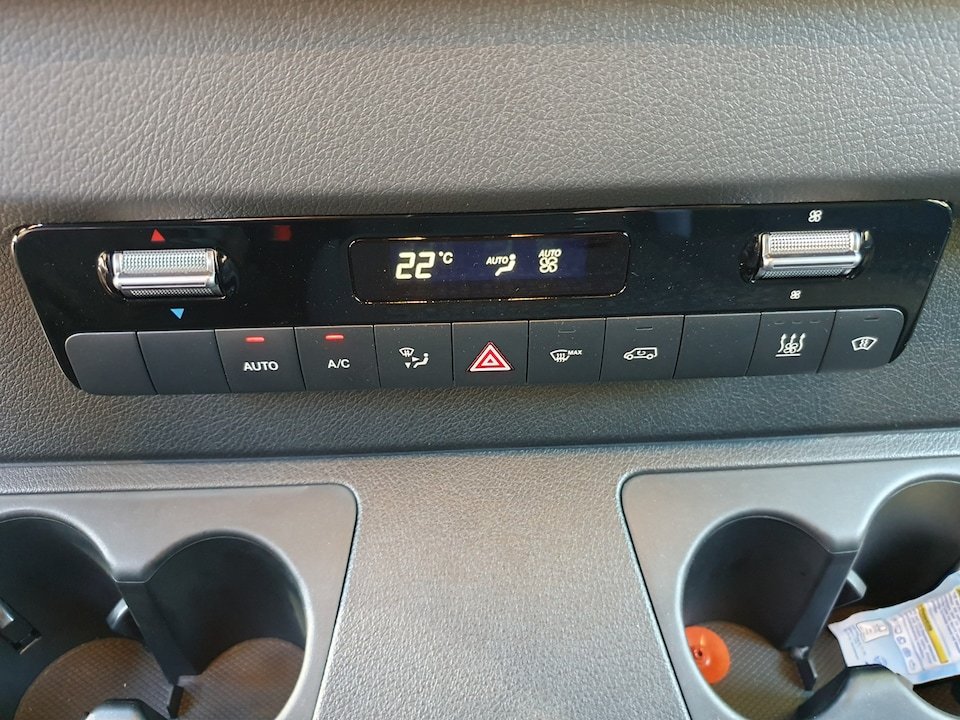

ch habe ein besonders Interessantes Problem mit der Klimatisierungsautomatik THERMOTRONIC.
Nach letzter Fahrt mit vorhandener Funktionsfähigkeit habe Ich gestern Vormittag nach Fahrtbeginn und erreichen der Motortemperatur keine Warme Luft mehr. Für wichtige und unterstützende Tipps und Vorschläge bin Ich euch im Vorfeld sehr dankbar.
Ich war auch bereits bei meinem Sternpartner. Der Serviceberater spekulierte auf die Mischluftklappe, soll es nicht gewesen sein.
Fahrzeug ausgelesen, Software gelöscht neu Installiert ?. Fehler konnte nicht behoben werden. Jetzt haben Sie nach Recherche im DB Pool darauf geeinigt dass es die "Lüfterklappen" sind, wovon es in meiner Fahrzeugkonfiguration mehrere gibt geprüft werden ? Laut Servicemitarbeiter, bedingt durch den doch heißen Sommer zu solchen ausfällen geführt haben.
Ich hoffe dass es in diesem Forum jemanden gibt der das gleiche Problem gehabt hat und mir weiterhelfen kann bevor die in der Werkstatt die ganze Cockpit Armatur ausbauen etc.
Vielen Dank im Voraus.
