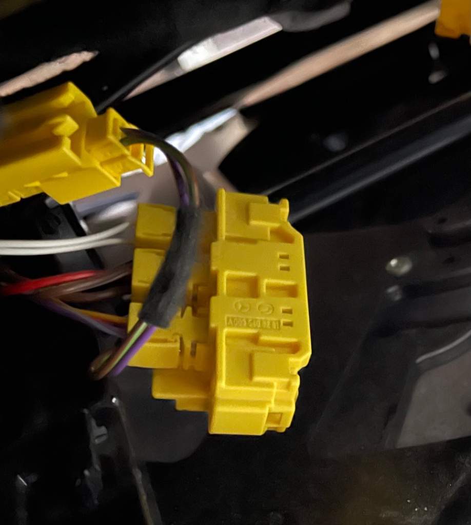

Bei Gelegenheit werde ich ein Foto vom Stecker hochladen, denn er hat deutlich mehr als 2 Kabel (in meiner Erinnerung mindestens 6). Vielleicht kannst Du mir dann ja helfen.

Stecker Lordosestütze
So, hier endlich ein Foto vom Stecker der Lordosestütze an unseren Sitzen.
Wer weiß Rat für den Anschluss?

Habe doch schon geschrieben Pin 8 - Kl 30t(Rot/orange - Beifahrer und rot - Fahrer) und Pin 6 - Masse(Braun).
