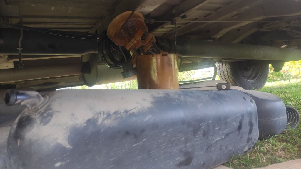

Hallo, ich wollte heute für meine geplante Standheizung die Dieselentnahme angehen. Dazu wollte ich ein Loch in den Tankdeckel bohren und den mitgelieferten Stutzen einsetzen...

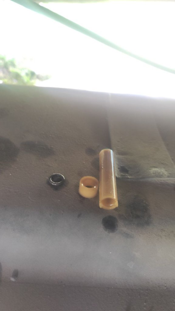

Leider ist mir bei dem Herausziehen des Tankgebers dieser auseinandergefallen und ich habe nun lose in dem Geber gefunden: Eine Feder (kurz), ein kurzes und ein langes Kunstoffrohr und einen O-Ring. Kann mir jemand sagen, wohin diese müssen?
Zweitens bin ich mir jetzt unsicher, ob man überhaupt wie geplant Diesel über den Deckel entnehmen kann? Das Rohr würde dann ja evtl. diesen Schwimmer-Mechanismus des Gebers stören?

Hab schon Fotos vom Tankgeber gesucht, allerdings müsste ich in das untere verschlossene Teil hineinschauen, habs nun aber erstmal zusammengesteckt wie es Sinn ergeben könnte.

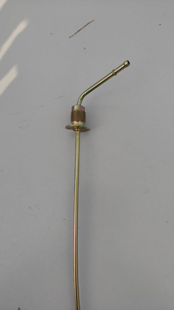

Danke euch, habe den Tankgeber wieder eingebaut und die Anzeige im Instrument funktioniert wieder. Was die Standheizung angeht, sollte ein Einbau in den Rücklauf mit T-Stück kurz vor Eingang in den Tank wohl gehen. Das Rohr des Rücklaufs im Geber geht bis ganz nach unten...den Tankgeber oben zu durchbohren ist mir etwas zu heikel, weil der Kunststoff sehr spröde aussieht und unten so Wabengitter dran sind (Abdichtung schwierig).
Alternativ: Falls jemand noch einen Tankgeber (bzw. das Oberteil davon) mit dem dritten Entnahmestutzen übrig hat...gerne melden bei mir!
Hier sieht man mal den originalen Entnehmer (Link in diesem Forum, kann ich leider trotzdem nicht verlinken): ?t=19200&start=15#p199340
Grüße Johannes
