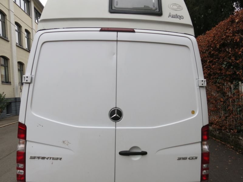

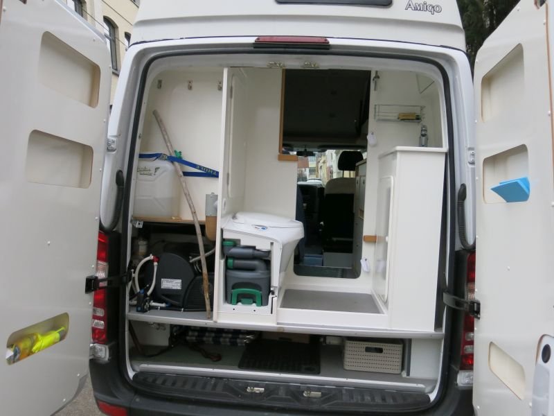

Transport im Auto kommt nicht in Frage. An der Hecktüre ist direkt die Dusche, ich müßte daher immer durch die Schiebetüre schräg umme Ecke und dann wäre die Bewegungsfreiheit im Auto weg.

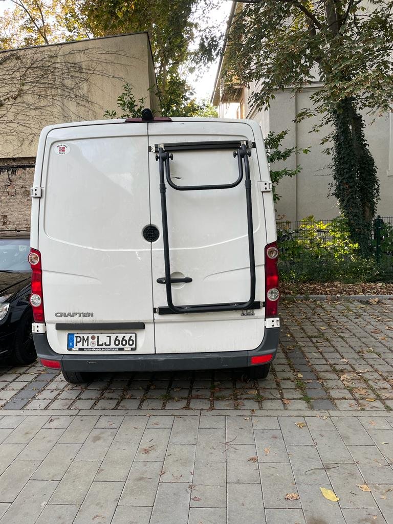

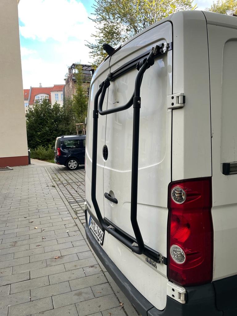

Moin, ich habe einen H1 Crafter und da der Thule Van XT ja nicht passt habe ich aufgrund dieses Threads zum Eurocarry gegriffen. Ich habe den 74201 und der scheint anders aufgebaut zu sein, als der hier gezeigte. Weiß zufällig jemand wie der richtig montiert wird? Die Montageanleitung ist ziemlich übel und zeigt auch nur einen Ducato
. Entweder so dass die obere Schiene über der Fensterausbuchtung ist oder die Krallen oben abmachen und die Schiene dort wo sie jetzt ist festkleben?
