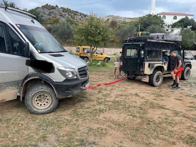

So. Nachdem vor 2 Jahren das Wetter für die Südroute zu schlecht war hats heuer gepasst. Südroute von Theth nach Shkodra mit leichtem Regen. Mittlerweile sind 60 % der Strecke gut zu befahren. Ab ca 30 kilomter aber dann viel Schlamm und noch schlechte Verhältnisse. Und dann der Alptraum. Sprinter verreckt, Vorglühlampe hatte kurz geblinkt umd nach 10 Sekunden abgestorben. Bei weiteren Startversuchen drehte der Starter ca 2 Sekunden und dann nichts mehr. Tester hatte an die 15 Fehler und alle mit Masseschluss. Lies sich auch nicht Löschen. Die letzten 20 Kilometer hat mich dann ein Freund mit Defender nach Shkodra geschleppt ( Wie wir nachher erfahren haben ist das in Albanien schwer verboten und kann bis 4 Monate Führerscheinentzug bestraft werden) Zuerst bei Mercedes Shkodra, hatten 1 Stunde allesmmögliche gecheckt, aber ohne Erfolg. Hatten mich dann an einen Spezialisten für Fahrzeugelektronik verwiesen. Nach etlichen checks Diagnose- Steuergerät defekt. Die haben dann nach einigen telefonaten ein gebrauchtes aufgetrieben. Der konnte das dann auch auf die FIN anlernen und Sprinter springt wieder an. :D
Alle hier waren extrem Hilsbereit. MB Shkodra hat trotz 1 Stunde 2 Mann nichts verlangt, nicht,einmal,Trinkgeld wollten sie nehmen.

Aber die Hilsbereitschaft ist immer wieder erstaunlich in Albanien, wir sind um 17 uhr bei MB Shkodra eingetroffen und 5 Minuten später hatten die den Tester angehängt und 2 Mann prüften alle möglichen Sensoren und Leitungen. Der Fehler war aber auf die schnelle nicht zu finden, da die Werkstatt komplett ausgebucht war für die nächsten Tage hatten die mich an den KFZ Elektriker verwiesen.
Auf die Frage was ich schuldig bin für die Stunde 2 Mann sagte er das passt schon. Wollte jedem dann einen 20 iger in die Hand drücken, haben sie aber auch nicht genommen.

Schaubi hat geschrieben: 19 Sep 2024 21:34 Wie wir nachher erfahren haben ist das in Albanien schwer verboten und kann bis 4 Monate Führerscheinentzug bestraft werden
Wie bekommst Du denn sonst die Kiste aus den Karparten, wenn nicht geschleppt? Da kommt doch keiner vom „ADAC“ mit einem Abschlepper hin.

Wäre mir tatsächlich dann aber wurscht, ob die meinem FS kassieren. Den Sprinti im nirgendwo zu lassen, wäre keine Option.
Ja die Frage stellten wir uns auch, wobei da in den Bergen sowieso keine Polizei zu sehen ist. Aber ein Stück haben wir auch in Shkodra geschleppt, aber da war keine Polizei zu sehen :D
