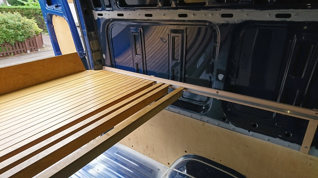

ich habe einen 2017er H2L3. Innenlänge 4,3 meter.
Hinter dem Fahrersitz kommt ein Tisch, dann eine Sitzbank für 2 Personen von Schnierle.
Dann ein Schrank von unten bis oben mit 50cm. Dann ca. 70cm Platz zum stehen, umziehen und bewegen.
Und dann ein 2meter langes und 1,6 meter breites Bett.
Tagsüber schiebe ich das Bett zusammen. Dann ist es 1,6 Meter breit, aber nur 1meter lang.
Dafür ist links und rechts ein 2 Meter langes Alu-U-Profil (25x25x25mm).
Darin verschiebe ich 17 Latten mit 50mm breite und 1,65 meter länge.
Nein, die biegen sich nicht durch, weil die wie ein T sind. (Das senkrechte ist 9mm mal 1,55 mal 70mm).
Meine Sitzbank könnte ich in der Nut verschieben.
Es gibt Sitzbänke mit beweglicher Lehne.
Ich denke also, es wird sich eine Lösung finden

Interessantes System. Musst du die Latten dann alle einzeln verschieben zum Umbau? Das kommt mir bisschen umständlich vor.martin.k hat geschrieben: 22 Sep 2022 22:28 Tagsüber schiebe ich das Bett zusammen. Dann ist es 1,6 Meter breit, aber nur 1meter lang.

Nein. Die Latten sind mit einem 25mm breitem Gurt verbunden. Ein Gurt links (15cm vom Rand) und ein Gurt rechts (15cm vom Rand). Jeder Gurt ist 2,20 Meter lang und startet an der ersten Latte und Endet am fest montiertem Kopfteil.MöppelJunior hat geschrieben: 22 Sep 2022 23:26 Interessantes System. Musst du die Latten dann alle einzeln verschieben zum Umbau? Das kommt mir bisschen umständlich vor.
Ziehe ich an der ersten Latte, kommt die zweite mit. Ziehe ich weiter kommt die dritte und immer so weiter.
Das ausziehen dauert keine fünf Sekunden.
PS: Wir schlafen auch zu viert. Ich brauche abends ca. 15 minuten bis alle 4 Betten aufgebaut sind. Klar, würde ich lieber nicht müssen. Aber so haben wir viel Stehfläche. Meine Frau ist auch 180cm groß. Wir haben beide 85kg Gewicht und unsere Tochter ist auch schon 165cm lang.
