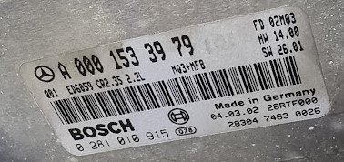

Guten Morgen zusammen,
ich habe bei mir im Sprinter 208CDI von 2002 mal auf blauen Dunst den GRA Hebel nach gerüstet.
Nach dem ich mir das Steuerangesehen habe ist mir auf gefallen das da nichts mit MSA15 oder 52 draufsteht.
Die Nummer vom Steuergerät lautet A 000 153 39 79 kann mir jemand sagen ob damit der Tempomat überhat zu codieren geht?
Ich denke die Varianten Config ist in MQ3+MF8 versteckt.
Im weiteren wie kann man den VCDS codieren?
Ich hoffe ihr könnt mir helfen.

MSA15, ......... gibt es nur beim Sprinter 1 mit OM602DE29LA, Du hast einen Sprinter 2 mit dem OM611DE22LA.Heribert199 hat geschrieben: 08 Sep 2022 07:50 Guten Morgen zusammen,
