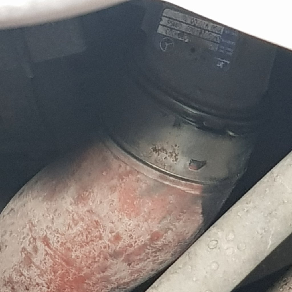

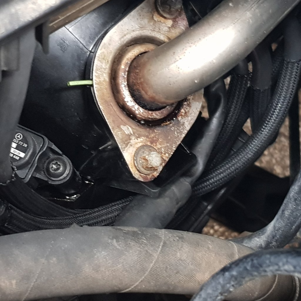

Ich hab versucht es im Motorraum zu finden aber wo sitzt das
Ist das nicht das falsche?
Achja beim suchen ist mir beim ladeluftschlauch bei der Schelle eine schwarze Stelle aufgefallen. Kann der den Fehler verursachen?
Bitte helft mir weiter ich werde einfach von Mechaniker zu Mechaniker geschickt und nichts passiert. Ich brauch ein funktionierendes Auto.
