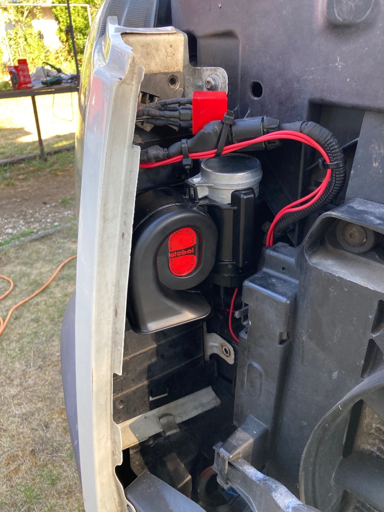

Die Tröte ging mir neulich hopps, heute hab ich mal alles so vorbereitet, dass morgen die Strebel Nautilus Van einziehen kann :mrgreen:

Das Ding passt wirklich gerade so an den für die original Hupe vorgesehenen Platz.

Sofern Du nicht ein superversiegeltes Relais, sondern ein ganz normales da eingebaut hast, wird Dir über kurz oder lang Wasser dort eindringen und die darin befindliche Elektrik schädigen. Relais sollten üblicherweise mit den Kontakten nach unten eingebaut werden, um dies zu verhindern. Falls das Ding vergossen und versiegelt ist, vergiss diesen Hinweis. Sonst solltest Du es lieber noch drehen.

Danke für den Hinweis, mir war bereits zum Einbau klar, dass das Relais dort nicht ideal positioniert ist, aber ich fand’s ganz praktisch, alles dort unter zu bringen.
Ich hab des Gehäuse dort wo es gefügt ist mit Silikon versiegelt. Die Kontakte habe ich auch so gut es geht mir Schrumpfschlauch und Dichtband abgedichtet.
Wir werden sehen wie lange es hält (es war bei der Hupe mit bei) und wird sonst gegen ein versiegeltes getauscht.

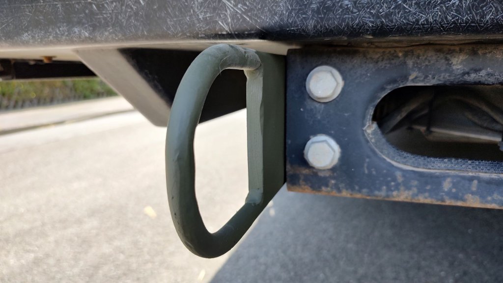

Gestern Bergeösen am Heck vom ML-T angebastelt...

Karl-Ernst hat geschrieben: 20 Aug 2022 07:55 Gestern Bergeösen am Heck vom ML-T angebastelt...
Wo gibt es die Ösen?
Öh, ein wenig Rostumwandler täte der Strebe gut... :wink:

Die Ösen hab ich mir beim Schlosser
meines Vertrauens bauen lassen.
Rost? Ich sehe kein Rost, ist nur der Dreck der letzten Piste, saubermachen hat sich noch nicht gelohnt, geht nächste Woche gut 1000 km auf Piste durch Schweden.
