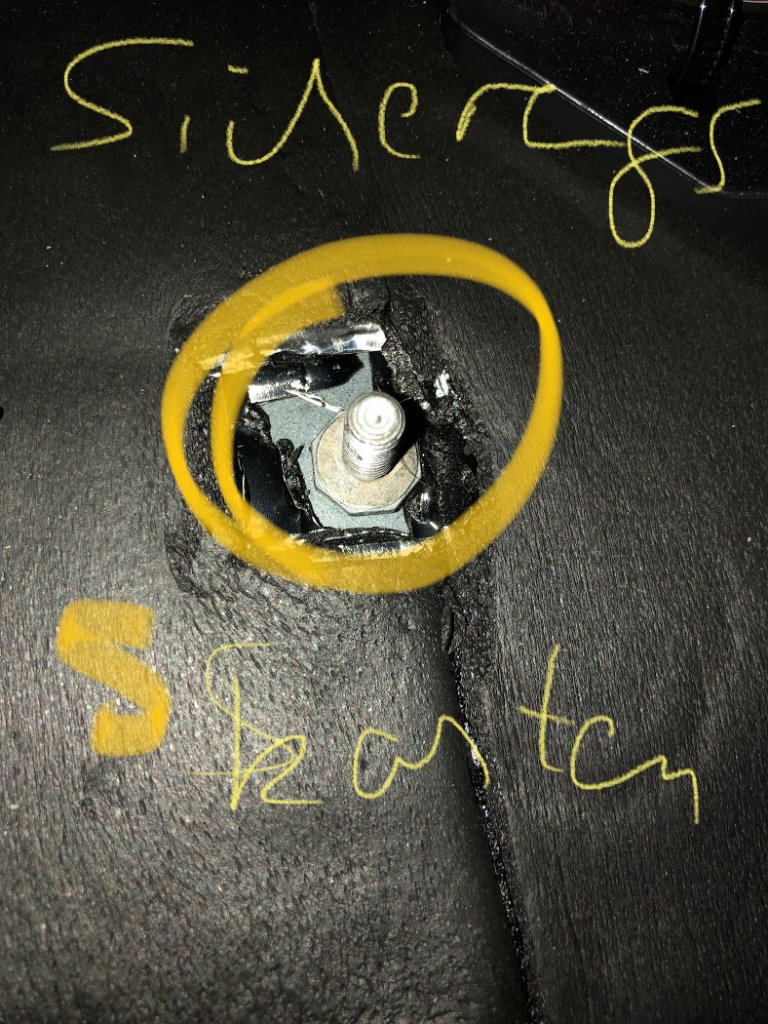

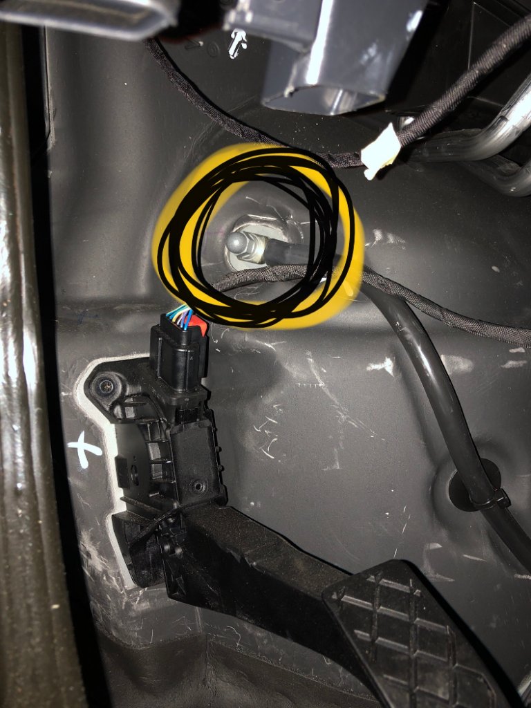

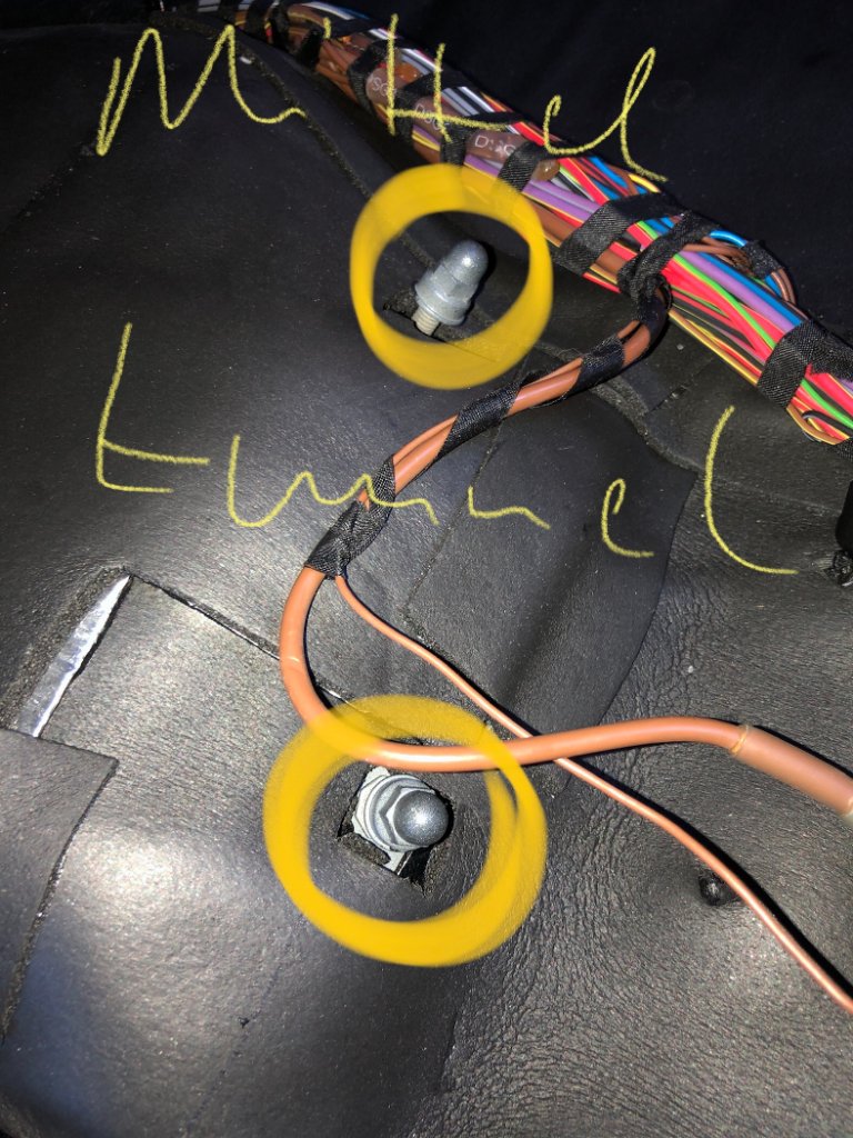

Wer weiß wo technisch vorgesehene Massepunkte im Crafter 2 zu finden sind?
Bekannt sind mir:
1) Hauptmasse rechts neben Gaspedal
2) Massepunkt links neben Sicherungskasten (Sicht in Fahrtrichtung). Belegt durch 2 Drähte
3) Zwei Massepunkte im Mitteltunnel (unter der schwarzen Abdeckung). Einer davon ist belegt. Der andere frei.
Da der andere frei ist, wäre er perfekt um die Hauptmasse meiner Zusatzbatterie daran anzuschließen.
Frage ist: Bis zu wie viel Ampere ist der Massepunkt zulässig?
Zweite Frage: Kann ich meine Hauptmasse der Zusatzbatterie einfach an der Hauptmasse der Starterbatterie anschließen, oder ist die Ampereaufnahme auch hier schon begrenzt bzw. kritisch?
Veranschlaulichung auf Fotos im Anhang.
Dritte Frage: Wo habt ihr eure Zweitbatterien an Masse angeschlossen?
Freu mich auf qualifizierte Vorschläge.

Hi Kalanahanitzna,
ich meine den Sicherungskasten unter dem Fahrersitz. An diesem Massepunkt ist beispielsweise das Minus von dem Werkswechselrichter (mit Steckdose in Fahrersitz).
