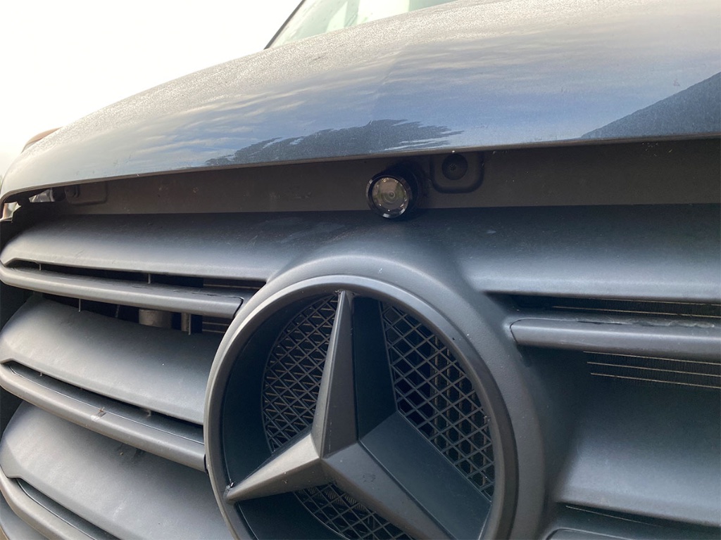

Statt des Rückspiegels habe ich mir einen 9" Monitor eingebaut, auf den ich mit 4 Kameras gehe.
Standard läuft die 60° Rückkamera als vollwertiger Spiegelersatz (bisserl weitwinkliger als ein Spiegel, aber kein Vergleich zu den Rückfahrcams mit 180°)
Dann kann ich noch eine Frontcam und zwei 180° Seitencams um- oder zuschalten (das Ganze funktioniert auch ohne Zündung über die Aufbaubatterie und
ermöglicht nachts einen Blick rund um den Sprinter).
Alles ist von Carmedien.de, die haben aber aktuell die 60° nicht lieferbar.
