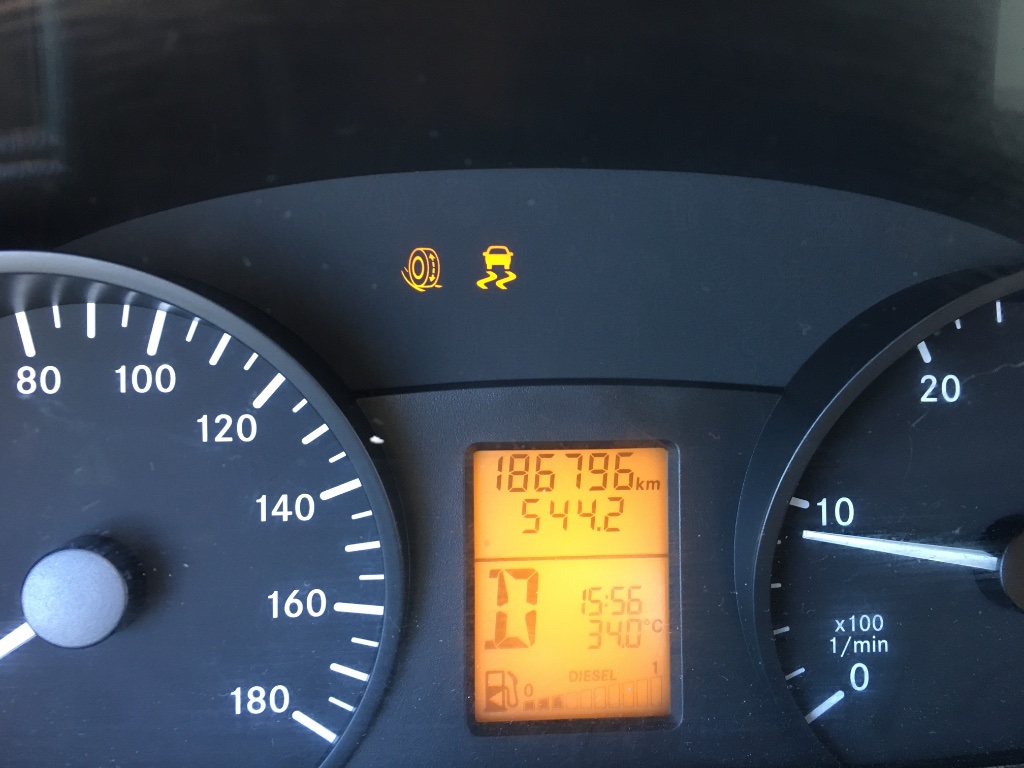

Grüße ans Forum und ich habe ein kleines Problem….
Bei mir leuchtet sporadisch immer mal wieder die (ich glaube) die ESP Lampe auf, dann Zündung aus und es geht wieder ein paar Tage, dann wieder mehrmals am Tag ein Aufleuchten.
Das ganze war vor ca 6 Monaten schon mal, da ging am Anhänger dann kein Bremslicht mehr , damals erkannte das ESP Steuergerät das AHK Steuergerät nicht mehr…. das ist jetzt aber nicht so…
Wer hat eine Idee?

ASR und ESP, was ist im Fehlerspeicher dazu abgelegt?

Les mal den Fehlerspeicher aus. Es gibt sehr viele Ursachen, wie z. B. ein defektes Gaspedal, die dazu führen können.

Habe gerade einen Termin zum Auslesen gemacht .

Kurze Rückmeldung:
Fehlerspeicher mit Bosch-Tester ausgelesen, Bremslichtschalter fehlerhaft, ausgetauscht (knapp 14€) alles passt wieder.
Danke für Eure Unterstützung :D
