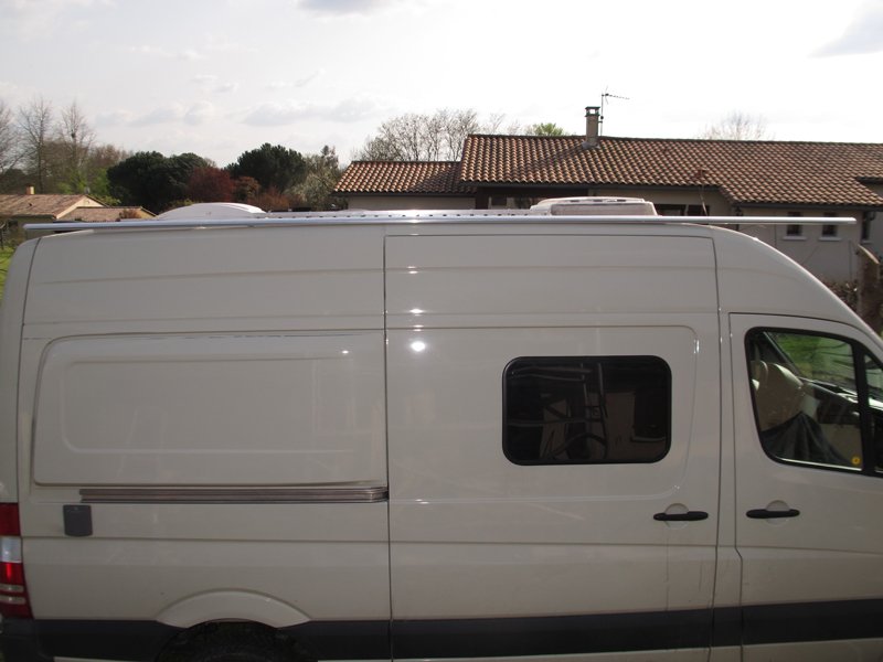

Ich habe an meinem Crafter aus optischen Gründen eine Kederschiene montiert.
Nicht geklebt!
Am / auf dem Dach habe ich Airline Schienen an den original Befestigungen, und an diesen die Kederschiene befestigt.
Ich könnte auch mal ein Foto machen.

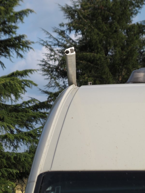

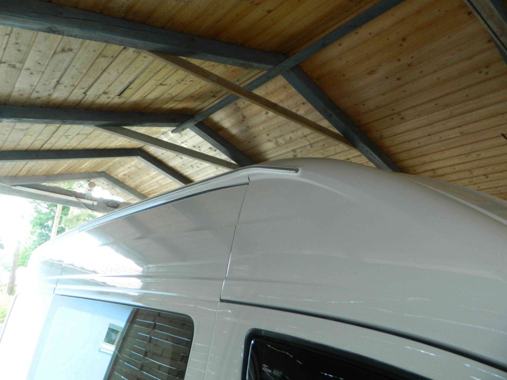

Hallo. Ich habe mich diesen Kederschiene gekauft. Leider habe ich keinen Werkstatt gefunden wem der Schienen biegen kann ohne das die Gleitrinnen sich schliessen.
Ich mochte das den Schiene vorne einen 20-30 cm mit das Dachprofil mit biegt. Damit er keinen Zweigen fresst wie meine heutige Markise.
- Surfsprinter
- Beiträge: 1436
- Wohnort: Nordsee
Re: ? Kederschiene oder Markise ?
Es gibt Kederleisten auch aus Kunstoff. Dann sind sie flexibler.
https://www.sprinter-forum.de/download/ ... &mode=view
Du kannst sie aber auch absägen, eine kleine Lücke lassen und am geraden Stück des Daches wieder ansetzen. Ist beim Einsetzen des Sonnensegels zwar etwas fummeliger, geht aber z.B. mit Silikonspray auch ganz gut. Stabil ist das.
Biegen des Alus wird problematisch, weil der Durchmesser sich hierdurch verjüngt.

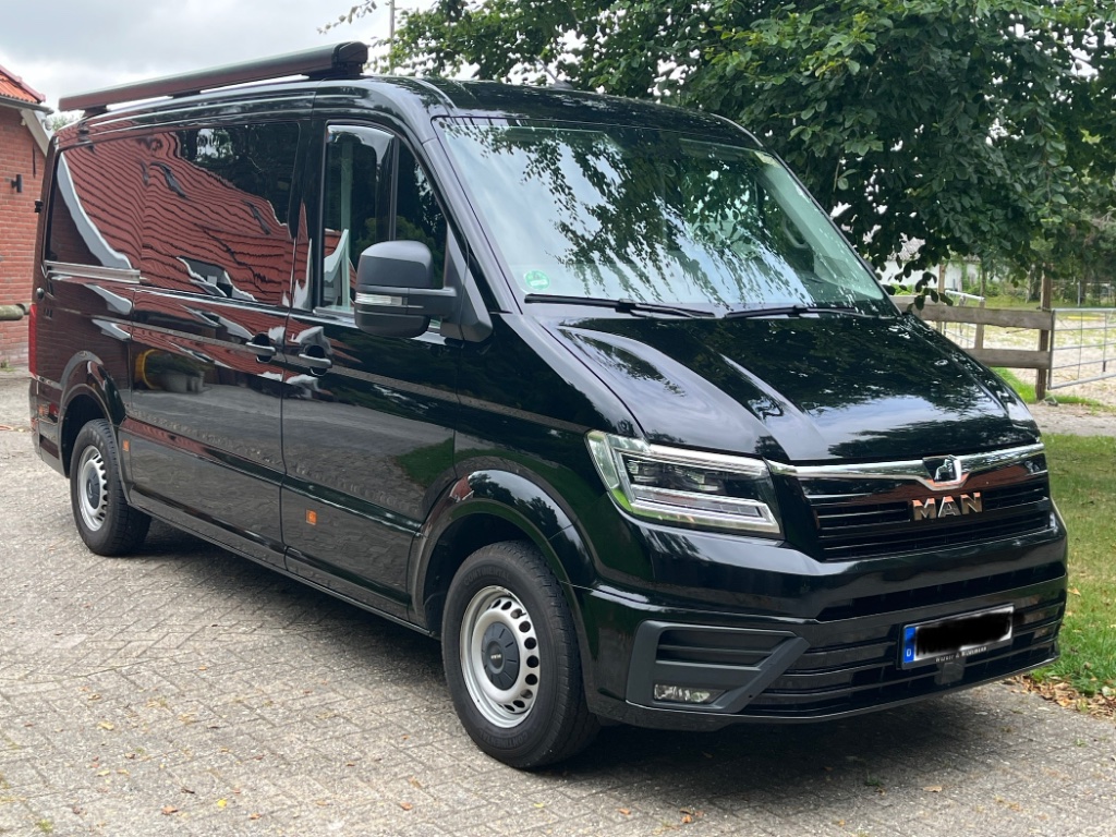

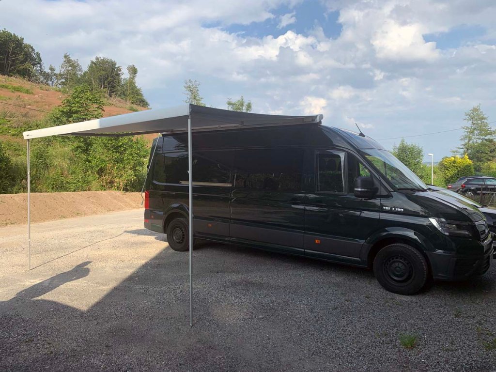

Wir haben die Firma F80s verbaut. Halter für Fahrzeug ohne C-Schiene.
