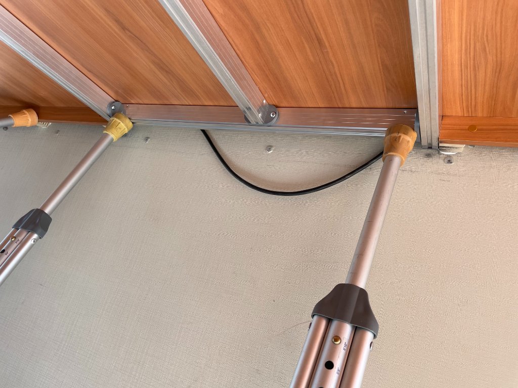

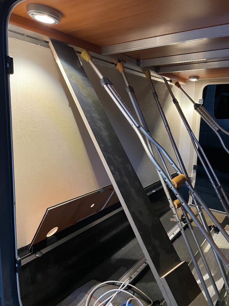

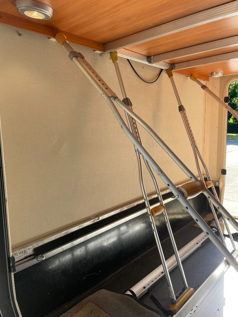

Das mittlere Bettgestell ist hinten wirklich bloß mit 2 Holzschrauben in die Stirnseite eines Klötzchens geschraubt und hielt lediglich noch auf der Zurrschiene, die bereits deutliche Spuren hatte und verbogen war/ist. Nun weiß ich auch, warum/wo es knarrte :!: :shock:
Ich habe alle geschraubten "Halterleinchen" und die Kederschiene darunter an der Heckwand angeklebt.
Nur mal so am Rande fiel mir auf, daß die Rückwand in der Sonne so weit gewölbt ist, daß die von HYMER dahinter geworfene, jedoch nicht befestigte Leitung durch die Ritze nach unten rutschte ./. im Schatten (meiner Halle) bei 22,5°C jedoch so viel enger war/wurde, daß sich diese Leitung mit dem Zollstock kaum mehr zurückschieben ließ :!: Ergo erklärt sich das Knacken quasi aller rollenden Wohnungen in der Sonne - die Verformungen sind so enorm. Ich vermeide deshalb vorzugsweise starre Verbindungen bzw. lasse den Spielraum für (Aus-) Dehnungen :!:

...gibt es die Krücken zum Abstützen Serie für den Hymer ..oder nur gegen Aufpreis :lol: :lol: :lol: :lol:

@Frrroschi: hör bloß auf; meine Frau meinte auch schon, daß ich sicherheitshalber eine Krücke drunter lassen solle :!: :lol:

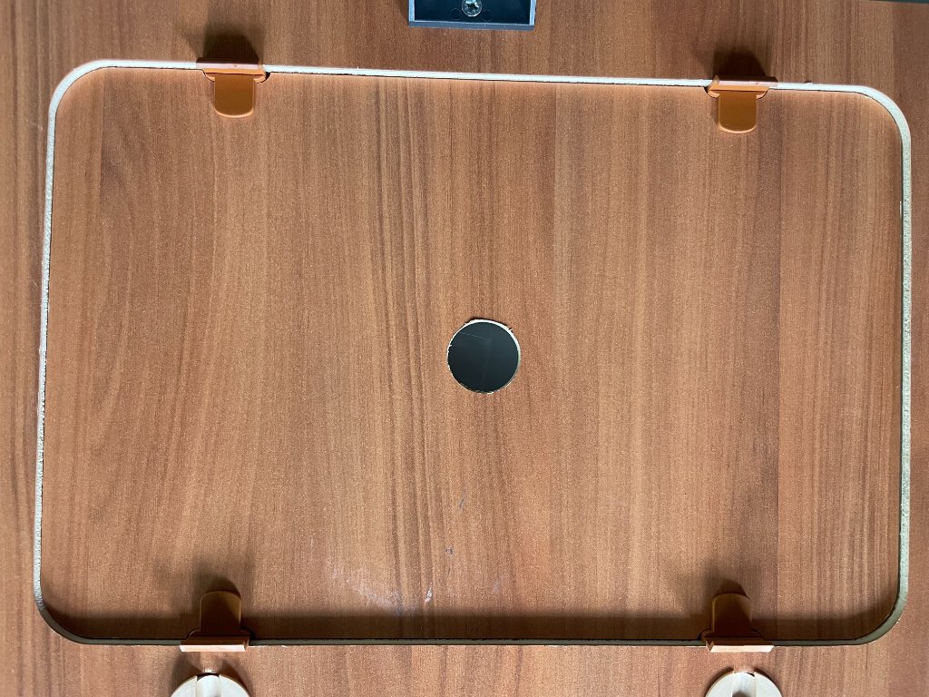

Wie/womit bekommt man so einen filigranen Ausschnitt in die Rückwand zwischen Wohnraum und Garage, um sich kühle Getränke aus dem Fach in der Garage nehmen zu können, an das man mit eingeladenen Fahrrädern in der Garage ohnehin kaum rankommt :?:
Variante A = zum Schreiner fahren
Variante B = mit geführter Handkreissäge die geraden Sägen, (wenn ausreichend Platz ist) die runden Ecken mit der Stichsäge, alles schön glatt schleifen, Rille fräsen für den Reimo Kantenumleimer und dann den Dünnen Deckel Ausschneiden. Beschläge besorgen und drauf schrauben, fertig. Wenn Du genau arbeitest könntest Du auch das Ausgesägte Teil etwas verkleinern und als Deckel verwenden und mit Kantenumleimer wäre schöner ! Vor allem wirst Du keine Holzplatte im gleichen Design und in dieser Größe bekommen.
