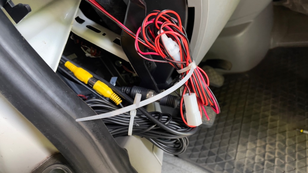

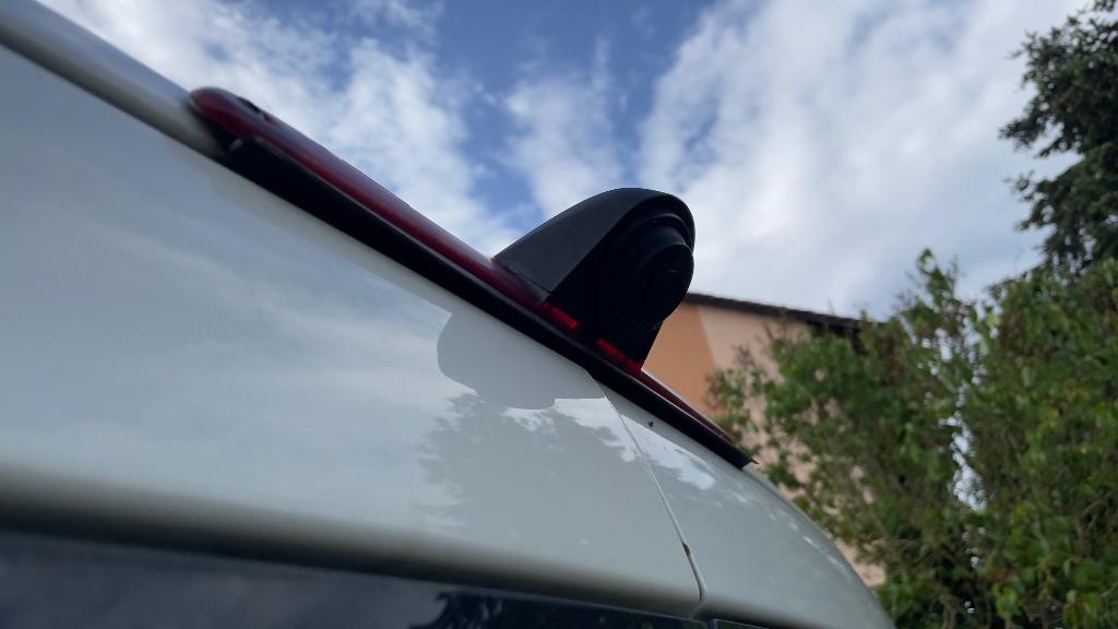

beim einbau meiner AHK habe ich unter der linken verkleidung, neben der Tür ein paar kabel gefunden: ein gelber Chinchstecker, ein 4-poliger, den man verschrauben kann und zwei paar rot und schwarz. Hat jemand einen Idee, wo die hinführen und welchen zweck die haben? hinten am bremslicht ist eine Rückfahrkamera aber ich habe keine ahnung ob die "echt" ist und monitor gibts im auto auch keinen. hat jemand eine ahnung, wie was wo?

Sieht so aus als ob der Vorbesitzer nicht fertig geworden ist mit dem einbau.
Sieht aber alles nach rfk aus.
Müsste man hald fertig anschließen mit nem Bildschirm

dann müsste ich aber an den schwarz roten kabeln bei eingelegtem rückwärtsgang spannung messen können, oder? und kann ich da theoretisch den monitor von irgendeiner rückfahrkamera von amazon nehmen?

Sieht nicht so aus, als ob das Original ist. Beim Originalkabel muß ein Fakra-Stecker dabei sein.

Das sieht wie die Verkabelung für die Kamera aus. Zwar nicht original, ist irgendein China Kracher.
Um deine Frage zum Monitor beantworten zu können müsste man mehr über das Fahrzeug wissen, was für Radio ist drin? Ist Monitor evtl im Spiegel?

Schau mal an der RFK, ob da schon Kabel angeschlossen sind.

Chr1stoph hat geschrieben: 24 Jun 2022 10:54 Schau mal an der RFK, ob da schon Kabel angeschlossen sind.
ja, tatsächlich!
kabel gehen über die A-säule nach hinten. und wenn ich die kamera hinten mit strom versorge und einen sensor abdecke, kann ich mit der handykamera leuchtdioden sehen. also müsste die kamera schon mal strom annehmen. ich schließe später einfach mal unseren LCD fernseher an das chinchkabel an und prüfe ob da ein bild kommt, dann bräuchte ich nur noch einen günstigen monitor :-)
