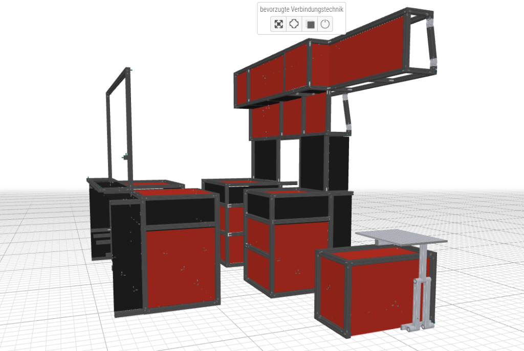

jetz habe ich meine Planung für den ersten Teil des Innenausbaus fertig.In die beiden hunteren Elemente kommt ein Schwerlastauszug mit jeweils 2x2 mittlere Euroboxen.In die beiden vorderen ebenfalls mittels Schwerlastauszug jeweils 2 mittlere Euroboxen zum Richtung Cockpit auszuziehen.Die Elemente werden innerhalb der Radkästen auf Airlineschienen geschraubt.Der Raum wischen den Elementen und den Seitenwänden ist nutzbar um meine Solarmodule,Kitesboard und Kites,Bettwäsche und mehr zu verstauen.Die Türen dazu sind aufklappbar un der Form der Seitenwände angepasst.Der Raum kann auch in Zukunft für technische Einbauten genutzt werden,die Standheizung ist dort schon montiert.Matrial ist Alucobond ,PVC Hartschaumplatten und schwarze Aluprofile
Nun hoffe ich,dass ich im Winter beginnen kann
