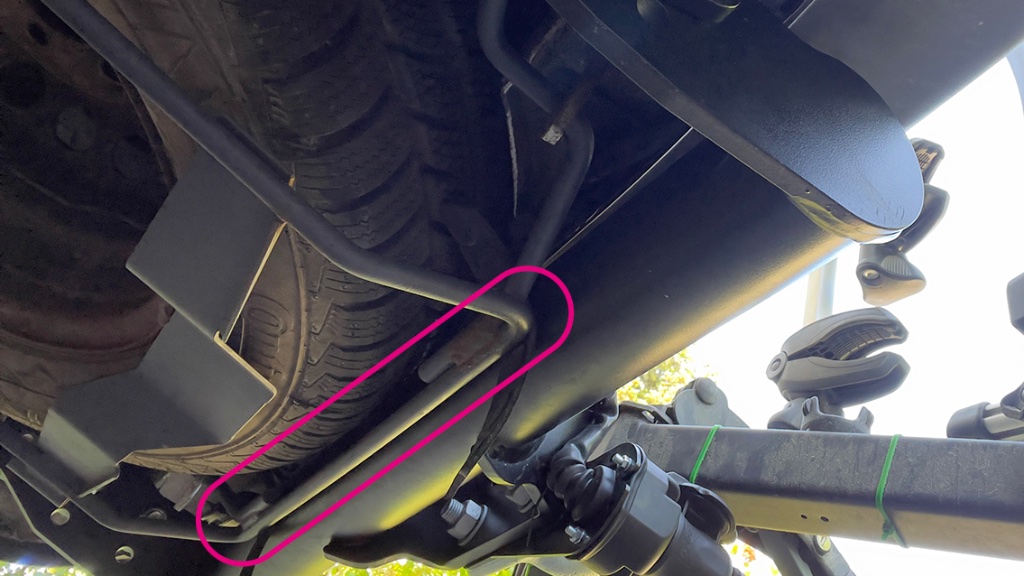

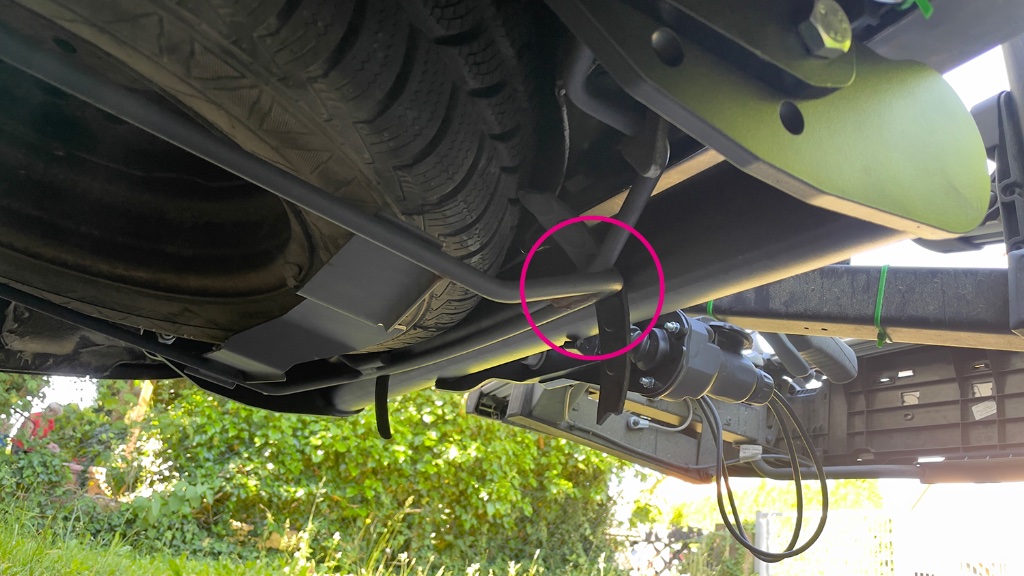

habe die AHK am Wochenende montiert, Kabel verlegt und angeschlossen. Funktioniert alles – auch wenn ich nicht auf Anhieb den richtigen Steckplatz auf der CAN-Bus-Leiste erwischt habe. der letzte hat dann funktioniert. Ich musste nicht mal den Code vom Radio eingeben, die Parksensoren erkennen die Kupplungskugel nicht als Hindernis und die hinteren Sensoren werden bei Anhängerbetrieb deaktiviert.
der einzige "Schönheitsfehler ist der Ersatzradkorb – da fehlt etwa ein Zentimeter, damit der Korb in die richtige Position zurückgeht. Muss ich den irgendwie modifizieren? Ich habe – mit einem Stück Gummi dazwischen – den Korb gegen die Traverse (heißt das beim Sprinter auch so?), den Querträger geschraubt.

Re: Crafter I Anhängekupplung selbst nachrüsten
Hast Du ein Foto dazu? Kann mir da nichts vorstellen.
guten morgen,
anbei zwei fotos: der AHK-Querträger ist dem Ersatzradkorb ein paar zentimeter im Weg. ich habe ihn trotzdem mal hochgeschraubt und zwei gummistreifen als dämpfer dazwischengeklemmt. kann man die Scharniere des Trägers nach hinten biegen, oder passt das auch so? flexen wollte ich vermeiden
Da sind bei meiner AHK mind 30 mm Luft. Der Querträger der AHK hat aber auch ein rechteckiges Profil (Westfalia). Da würde ich die vorderen Halter des Korbes nach vorne biegen. Wichtig ist, daß die Fanghaken weiterhin einrasten können. Die vorderen Halter gehen bei mir senkrecht nach unten, vielleicht sind die bei Dir zu weit nach hinten gebogen udn das paßt deswegen nicht.

danke dir. ich habe onlie bei rameder auch eine westfalia "gekauft" (sternchen, sternchen, AGB, gleichwertige lieferung, blabla) aber eben sowas geliefert bekommen. ich probiere mal halteroptionen.

ehe du da was verbiegst und anpasst ...würde ich die AHK reklamieren .... und auf die bestellte AHK bestehen ...dann diese passt dann auch für der Reserverad ..... hast du angegeben das du ein Reserverad hast ....lumopix hat geschrieben: 14 Jun 2022 11:05 aber eben sowas geliefert bekommen. ich probiere mal halteroptionen.

ist reklamiert.
