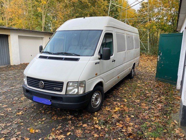

da ist das gute Stück. Baujahr 2002, 2,5 Liter, 5 Zylinder und nur echte 36000 gelaufen. Steht eigentlich, bis auf eine dumme Beule im hinteren rechten Seitenteil, gut da. Leider war mir nicht bekannt, dass die Anzeige für das Motorsteuergerät blinkt. Leider muss ich also damit beginnen, was eigentlich nicht geplant war. Ich hoffe, dass es solche Ersatzteile noch problemlos gibt.

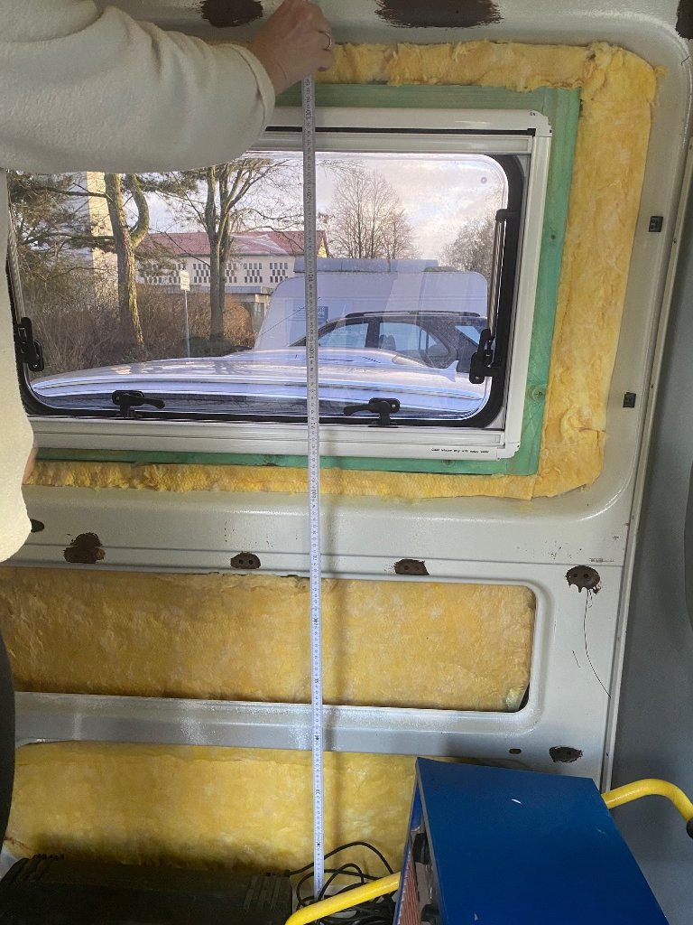

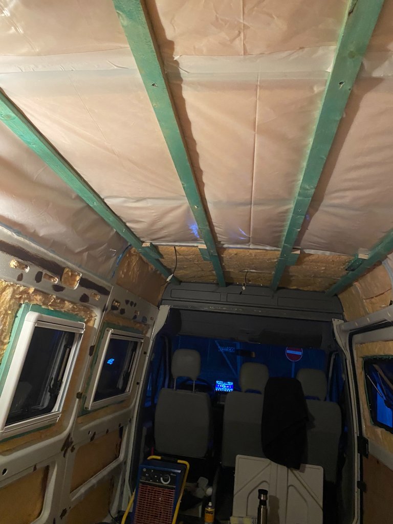

Mittlerweile sind doch einige Sachen passiert und es geht voran. Vier Fenster sind drin. Da ist meine Wahl auf Carbest gefallen. Super ist die Fieberglas-Wolle als Dämmung. Sie kommt aus der Luftfahrt und ist ultra-leicht. Lässt sich auch prima verarbeiten. Und hat mit einer Dicke von 26 mm die gleichen Iso-Werte wie 8 cm Styropor. Davon habe ich überall zwei Lagen eingebracht.

was ist das für eine Dämmung Fieberglas-Wolle?
ich hoffe die nimmt kein Wasser auf? habe mal ein Kastenwagen gesehen der auch mit so Glsawolle gedämmt war, durch das Kondeswassers was die Dämmung aufgenommen hatt ist der Kastenwagen von innne durchgerostet und das in Kurzer zeit.
s.
Beiträge: 2529
Re: Neuling und Vorstellung
Ich will ja nicht unken....
aber die Dämmung sieht mir seeeehr nach Mineralwolle aus. Damit kaufst du den Rost gleich mit. Die lungengängigen Fasern ebenso und auch, dass die Dämmung nach unten rutscht und oben nichts mehr zum Isolieren da ist.
