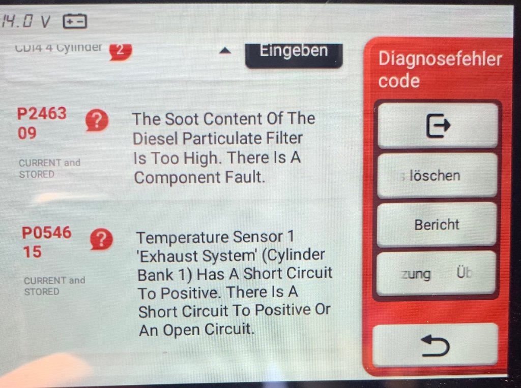

Ich habe ein Mercedes Sprinter 316 cdi mit welchem ich sehr zufrieden bin. Ein 2.2 cdi Motor/ ohne Adblue, 2015 und 212tkm. Leider kam die Motorlampe vor einem halben Jahr. Der Fehler war der gleiche wie jetzt. Die alle 3 Sensoren würden in einer Fachwerkstatt gewechselt und der DPF wurde auch komplett gewechselt. Habe fast 2400.- € bezahlt. Das Problem ging weg, seit dem 6tkm kam langsam wieder der Fehler, jedoch nur ab und zu und ich konnte den löschen. Jetzt (10tkm) kommt der Fehler wieder und lässt sich nicht löschen… bin verzweifelt, ich weiss nicht wo den Fehler suchen oder beheben? Kennt jemand das Problem und die Lösung für immer…

Vermutlich ist der Temperatursensor-Fehler die Ursache. Gehe dem auf den Grund. Neben dem wenigstens denkbaren Ausfall des Sensors könnte eine Unterbrechung in der elektrischen Leitung dorthin oder einfach ein Wackelkontakt / Übergangswiderstand an der Steckverbindung bestehen. Sind die Stecker alle sauber oder ist das Wasser / Grünspan drin? Achte auf Fingerspitzengefühl bei der Arbeit. Diese kleinen Winzigpins in den Steckern vertragen keine ruppige Handhabung. Kann Deine Diagnose Istwerte auslesen? Stimmen die Temperaturen bei laufendem Motor? Ändert sich einer der Temperaturwerte, wenn du vorsichtig das Kabel zum Sensor bewegst?
Dass Dein DPf nun zuviel Ruß hat, kann einfach daran liegen, dass das Streuergerät mit dem falschen Temperaturwert nicht erfolgreich regenerieren konnte. Das dürfte sich später erledigt haben, wenn der elektrische Fehler beseitigt ist.

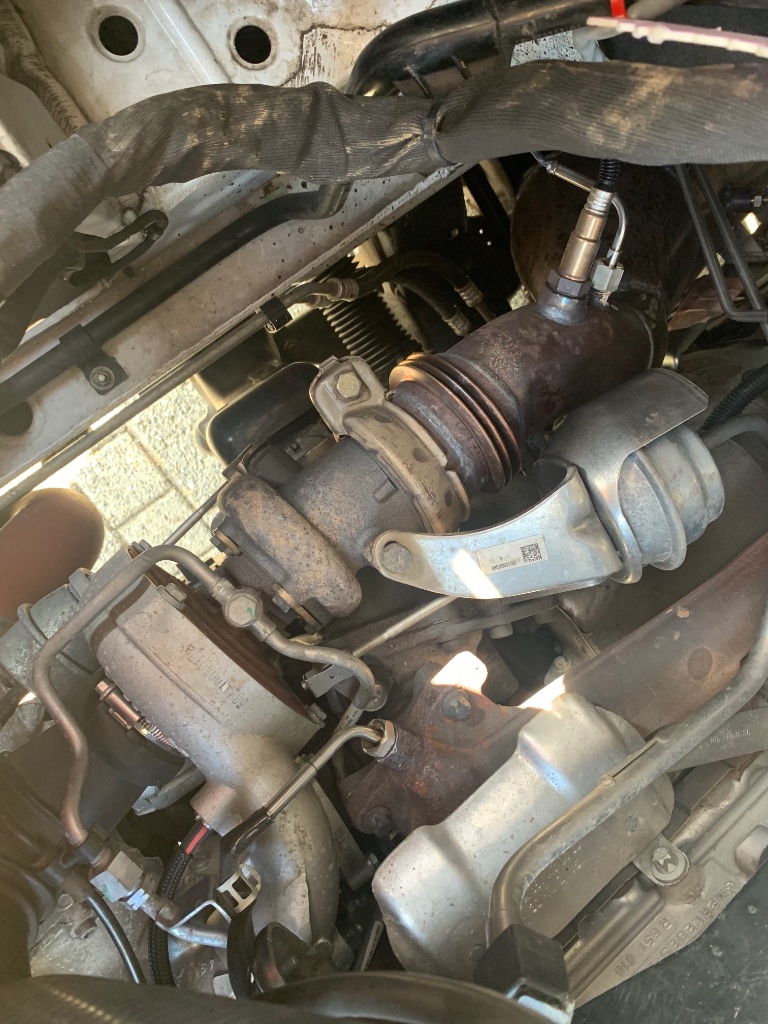

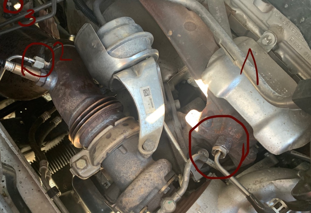

Welcher Sensor ist in der Bank 1/Sensor 1?
Ich habe im Bild markiert… (1,2 oder 3)
Danke für Hilfe
Danke für Hilfe

Deine Nummerierung sollte so stimmen. Trenne zur Sicherheit mal die Steckverbindung vom Sensor 1 bei angeschlossener Diagnose. Dann sollte es klar sein.
Re: Sprinter 316 cdi Probleme mit DPF
Also, ich und meine Werkstatt sind jetzt wirklich verzweifelt… wir haben keine Lösung mehr…
(Gemäss Bilder die Nummerierung.) Erstmals den Sensor 1 abgesteckt. Immer noch zwei Fehler… super
ABER den Sensor 2 rausgesteckt und es hat am Fehler nichts geändert… immer noch 2 Fehler. Sensor 3 rausgesteckt , immer noch zwei Fehler… danach den Sensor 3 getauscht gegen neuen und eingesteckt. Nichts geändert, wieder rausgesteckt, hat sich wieder nichts geändert…
Hat jemand eine Idee oder mal gehabt…? Weiter kommt man nicht mehr…

Sind denn alle drei Sensoren in der richtigen Reihenfolge -sprich am korrekten Stecker- angeschlossen? Ich hatte dies nach einer Motorreparatur am Zylinderkopf in einer Werkstatt. Dort wurden die beiden Stecker am Motorleitungssatz beim Verbinden mit den Sensoren vertauscht. Schon spuckte das Steuergerät lustige Fehlermeldungen aus. Also Stecker am Sensor 1 trennen und prüfen, ob nun wirklich auch Sensor 1 mit Unterbrechung im Fehlerspeicher erscheint. Danach sind auf diese Weise die anderen Sensoren dran...

Klar. Nochmals: checke, ob die Kabel vertauscht sind! Wird Sensor 1 an das Kabel von Sensor 2 angeschlossen, merkt das Steuergerät dies nicht sofort.
Aber die Werte bei laufendem Motor stimmen nachher nicht zu den erwarteten Temperaturen... Das gleiche gilt für die anderen Sensoren und Stecker.
Habe ich (leider) durch. Hätte statt neuer Sensoren lieber gleich den Schaltplan holen sollen, um die Kabelfarben zu kontrollieren. Aber hinterher ist man
ja immer schlauer... Seitdem liegen irgendwo im hinteren Eck der Garage gebrauchte Sensoren, die leider in Ordnung waren, als ich sie ersetzt habe.
Das fehlerhafte Anstecken kann z. B. bei einer vorhergehenden Reparatur geschehen sein, z.B. als der DPF ausgebaut wurde.
