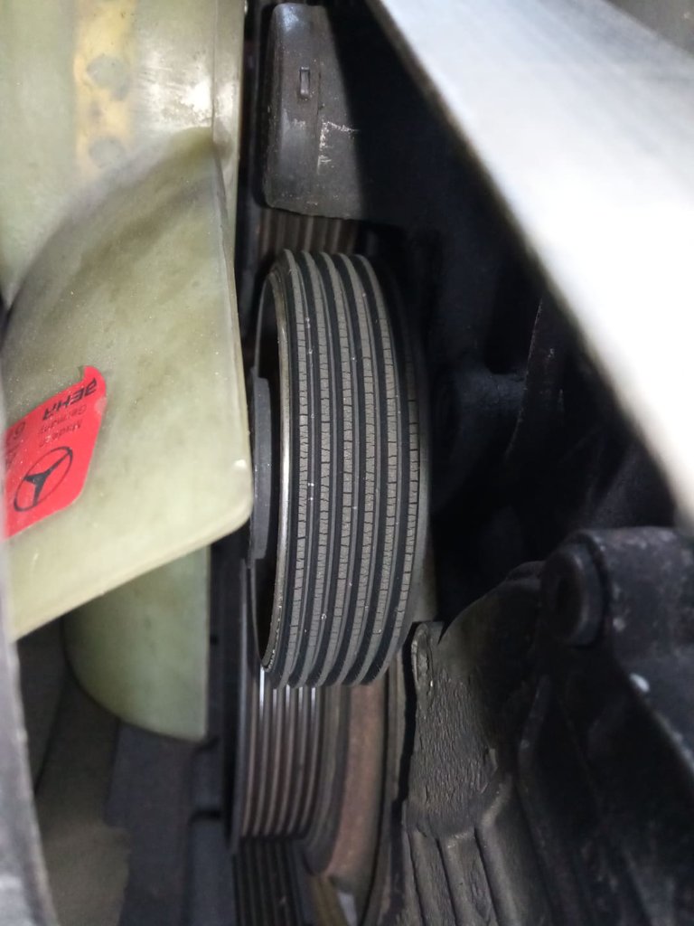

Ich habe ja die Viscokupplung heute erneuert und genauso laut wie vorher. Vielleicht habe ich auch bei der Montage des Rippenriemens irgend etwas falsch gemacht? Kann er anfangen zu quietchen wenn man ihn anders herum montiert hat wie vorher? Hat jemand schonmal den ganze Lüfter weg gelassen? Unten ist ein Foto der Spannrolle mit Riemen.

Also erstmal solltest Du (endlich) einen neuen Riemen montieren, wie Du es nun auch vorhast. Der alte weist jede Menge kleine Risse auf, was Dir eindeutig signalisiert, dass seine Lebensdauer rum ist.
