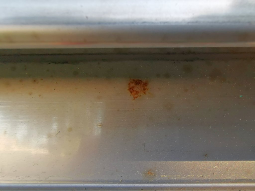

woher stammen den die Rost Punkte in den Schiebetür Schienen?In regelmäßigen Abständen von ca 25 cm
Schmiert ihr die Schienen mit Öl oder ähnliches ein?
Der Sprinter ist grad mal 10 Monate alt
Danke

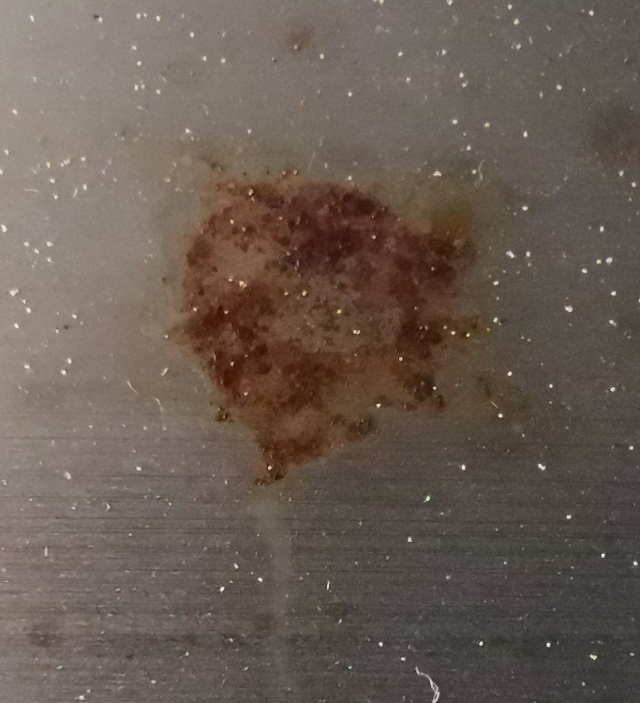

Hallo war bei meinem Sprinter auch.
Da sind die Bolzen zum festschrauben auf der Rückseite angepunktet.
Habe eine neue Schiene bekommen in Schwarz.
Einfach Reklamieren.

Habe das heute auch reklamiert - mal sehen, was bei raus kommt…

Bekomme am 20.06. (ich kann nicht vorher) nun auch eine schwarze Schiene.

Habe gestern nun auch beide Schiebetürschienen ersetzt bekommen in Schwarz. Danke euch nochmal.
Für alle die den Sprinter ausbauen wollen oder einen fertig ausgebauten bestellen, würde ich empfehlen dass Problem mit alllfälligem Rost frühzeitig zu klären. Ist der Sprinter mal gedämmt und ausgebaut, kannst kompliziert werden
