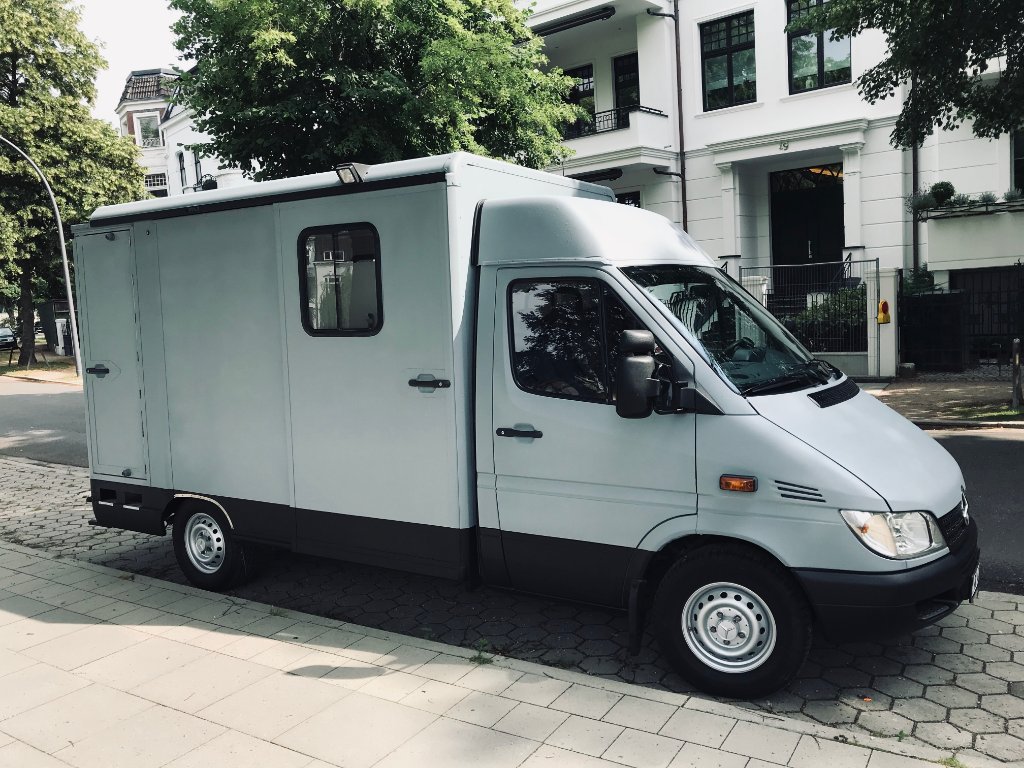

Hallo zusammen!
Der TÜV möchte meinen( ansonsten im Picobello Zustand Sprinter W903 Rettungswagen Wohmobil) aufgrund festgestellter Roststellen an tragenden Teilen der Karosserie ( Längsträger nahe Hinterachse ) aus dem Verkehr ziehen.
Meine normale Werkstatt sagt, Schweissarbeiten an Tragenden Teilen/ der Karosserie sind verboten. Macht es Sinn, dann eine nach DIN Norm arbeitende Karosseriewerkstatt das mal ansehen und Schweissen zu lassen oder ist das generell ein Todesurteil für mein Fahrzeug und da darf grundsätzlich nicht mehr dran geschweisst werden? Es gibt soviele wiedersprüchliche aussagen zu dem Thema, vielleicht hat jemand erfahrungen damit? Freue mich über Infos,
Albert Fahrzeugdetails: Sprinter 316 CDI/Automatic/Max Gewicht 3,5 t / Ca 390 000 km / Fahrzeugausbau STROBEL Rettungswagen ( ehem. Deutsches Rotes Kreuz), Genutzt seit 2 Jahren als Wohnmobil
