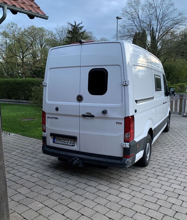

Ich habe die "Original"Fenster mit Schiebefunktion. Kann die absolut empfehlen, die würd ich in deinem Fall auch einfach einbauen. Das gleiche Fenster ohne Schiebefunktion einbauen und die Tür verkaufen find ich schon sehr viel Aufwand, ohne wirklichen Gegenwert.

Das Hecktürfenster eines Hymer Grand Canyon S ist von Dometic (also Seitz S4) und fast quadratisch bei ner 50er Höhe. Das sollte doch die runden Ecken locker abdecken.

ne neue Tür wollte ich nicht haben, das Fenster war bereits bezahlt und die Platte Alu Dibond kam heute an. :mrgreen:
keine Verwerfungen am Blech zu sehen
sieht soooooo schlecht doch gar nicht aus

....haste fein hinbekommen!

Das sieht doch richtig gut aus. 👍👍👍
Als wie wenn so sein sollte.
