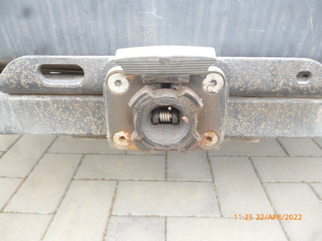

unser Mixto hat eine abnehmbare Ahk.
Dummerweise geht mir aber das geklappere mächtig auf den Sack.
Weiß jemand ob man an die Traverse eine Standard Kugel anschrauben kann und darf?

Abnehmbar ? Hast du die Zwischenplatte wo man die Kugel 45° drehen muß ? Ein Bild würde helfen !

Ups,
da hat er recht der Schorsch.
Ist wohl von Rockinger.

Die Wechselplatte kannst Du weglassen und den Kugelkopf direkt anschrauben, um Deine ursprüngliche Frage zu beantworten.
Der Rockinger Variobloc ist ein separates Teil, was man verwenden kann/darf, aber nicht muss.

Gebe meinem Vorredner recht , diese Platte kannst du einfach entfernen ! Auch das gegenstück an der Kugel ! Aber nicht wegwerfen , andere Leute währen eventuell froh wenn sie das Teil haben könnten !

Opa_R hat geschrieben: 24 Apr 2022 00:54 Auch das gegenstück an der Kugel ! Aber nicht wegwerfen , andere Leute währen eventuell froh wenn sie das Teil haben könnten
Richtig, schau mal auf den bekannten Verkaufsplattformen nach "Variobloc". Für Grund- und Adapterplatte bekommst Du zusammen auf jeden Fall noch 3-stellige Beträge...

Wann klapperts denn: mit oder ohne Haken? Und welchen Sinn hat die Abnehmbarkeit, wenn dann da so ein fettiger Riesenklotz verbleibt, und der dreckige Haken auch noch im Wagen verstaut werden muss? Wunder des Fortschritts...
Umrüsten auf festen Anschraubhaken ergibt Sinn - Rockinger rockt hier nicht.

Kann z.B. da Sinn machen wo man schnell/öfter von Kugelkopf auf Zugmaul wechseln möchte oder der angeschraubte Haken den Böschungswinkel negativ beeinflussen würde...JanN hat geschrieben: 24 Apr 2022 12:08 Und welchen Sinn hat die Abnehmbarkeit, wenn dann da so ein fettiger Riesenklotz verbleibt, und der dreckige Haken auch noch im Wagen verstaut werden muss?

Das Auto war vorher ein Bus mit hydr. Rollstuhllift, da war die Kugel im Weg.

Ich würde die abnehmbare AHK nicht hergeben und so ein fettiger Riesenklotz bleibt bei mir nicht über.JanN hat geschrieben: 24 Apr 2022 12:08 Und welchen Sinn hat die Abnehmbarkeit, wenn dann da so ein fettiger Riesenklotz verbleibt, und der dreckige Haken auch noch im Wagen verstaut werden muss? Wunder des Fortschritts...
Der Mechanismus ist bei mir lediglich mit einem Trockenschmiermittel versehen und dazu kommt die Abdeckung drüber. Der Haken hat seinen eigenen Platz im Fußraum neben dem Werkzeug und ist dort in der Halterung so fixiert dass da nichts klappert.

Mit klappern meine ich auch nicht die Aufbewahrung, sondern den Fahrbetrieb mit ca. 75 kg Stützlast und Bodenwellen.
Das schlägt ganz schön in der Mechanik.
Verschleiß kann es nicht sein, der Wagen ist jetzt 6 Jahre alt, ich bin der erste der die Kupplung nutzt und das auch erst
seit 6 Monaten und vielleicht 4 Tkm.
Das kannte ich vom vorherigen Sprinter mit der starren Kupplung nicht.

Kann ich nicht bestätigen. Hab zwar noch keinen Anhänger gezogen, bin aber schon 1000de km, inkl. Pisten in Finnland und Schweden, mit Fahrradträger gefahren und nie hat daran was geklappert.
Wobei die Pisten in Skandinavien keineswegs schlechter sind als deutsche Autobahnen.

Ich bin wohl zu "schlau"
Ich besorge mir einfach neue Schrauben und nehme diese Trennvorrichtung raus.
Schraub die Kugel direkt dran......
Ab und an stehe ich mir echt im Weg.
https://www.dropbox.com/s/o7sct55l97q6d ... 0.mp4?dl=0
