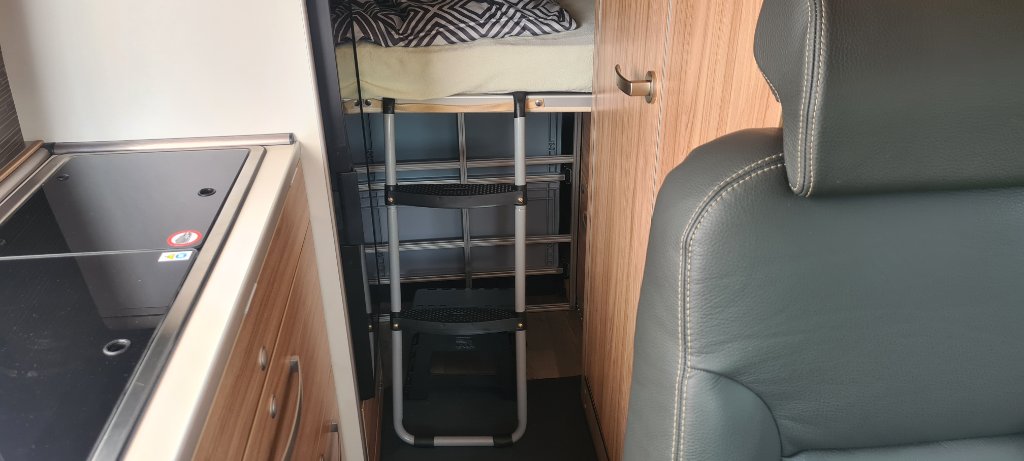

Heute mal den blöden Klapptritt fürs Heckbett durch eine Leiter ersetzt.
In der richtigen Länge geht sogar die Lokus-Tür noch auf, da die Leiter nicht so weit in den Gang ragt.
Basis war für 25€ eine Trampolin-Leiter, die ich um 10cm gekürzt habe.
Dank mehrteiliger Bauweise brauchte man nur 2 Rohre kürzen und ein paar neue Löcher für die Schrauben der Trittstufen bohren.

Guten Abend Stefan hast du mir eine Bestelladresse für die Trampolinleiter?

Ich hab mir einfach bei Amazon eine von den Bildern rausgesucht, die unten so einen U-Bügel statt 2 einzelnen Füßen hat.
Gibt's auch bei Decathlon und jede Menge andren Läden.
Alles der gleiche Kram.

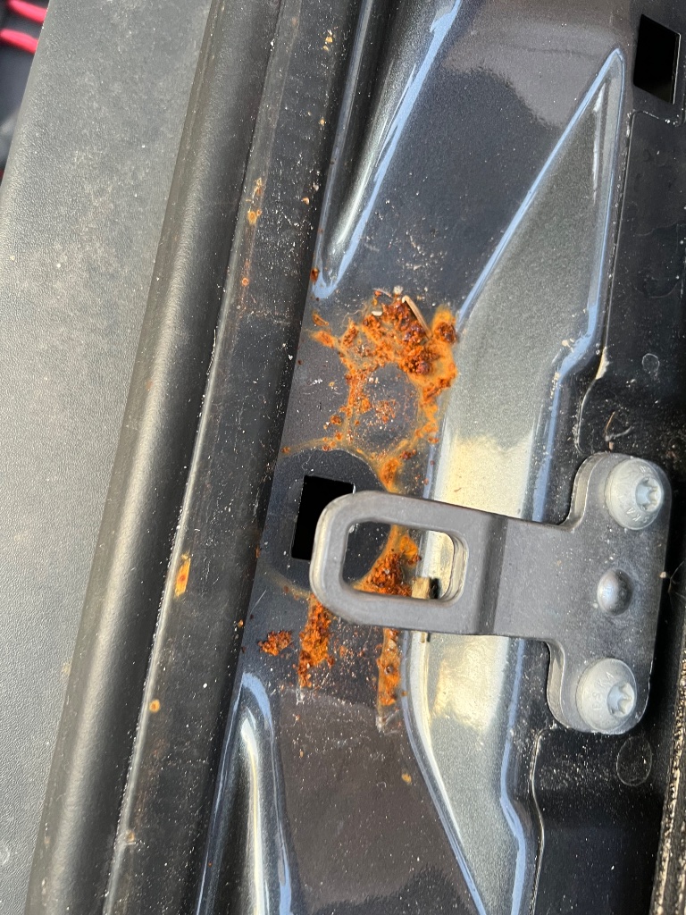

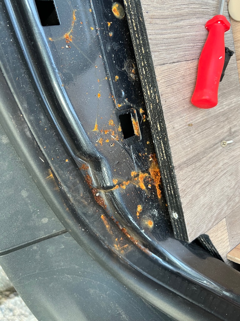

Hi, hier eine Frage an die Rostexperten.
So sieht es bei meinem 18 Monate alten GCS unter dem
Bodenabschlussbrett aus. Den gröbsten Rost konnte ich
abwischen, der Rest geht hoffentlich noch mit Rostentferner
weg. Hat jemand einen Tipp, wie das hier langfristig besser zu schützen ist ? (Einfetten ???, Rostschutz aufpinseln ???).
Unter die Türverkleidung mag ich schon gar nicht erst schauen.
Dank für jeden Rat
Uli
