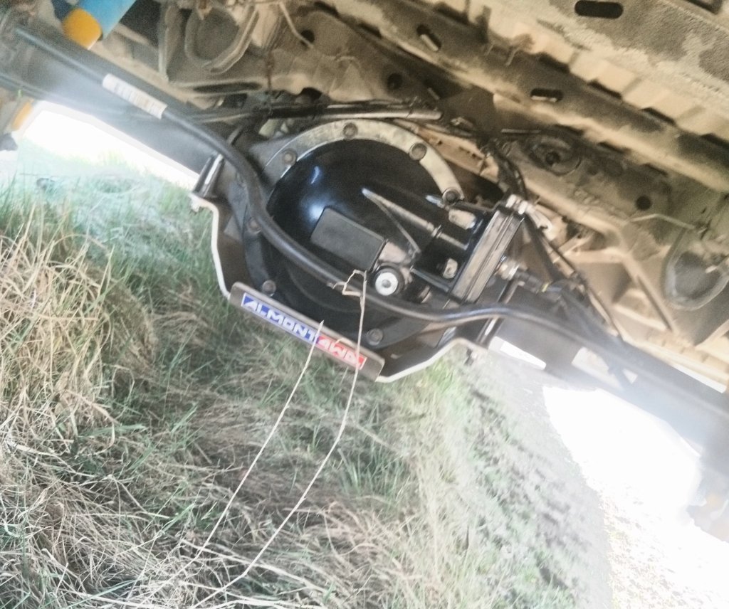

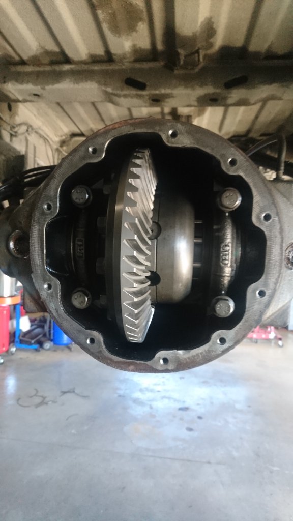

falls noch jemand nach einer Sperre sucht, is gibt soweit ich weiß nur einen Hersteller der Sperren für die Hinterachse des W096 und der sitzt in Tschechien.
Von dort bezieht Iglhaut seine Sperre und auch die Firma um die es hier im Thread geht ("... wir haben unsere eigene Sperre entwickelt...") hat von dort bezogen. Allerdings scheinen die mit den fachgerechten Einbau nicht immer so zurecht gekommen sein.
jedenfalls habe ich dort beim Entwickler meine Sperre einbauen lassen und sie ist wirklich identisch zur Iglhaut und der Mann ist wirklich sehr nett und spricht deutsch, weil er 17 Jahre in Deutschland gelebt hat. Preislich war das Ganze inkl. Einbau mit unter 3k (plus Steuer, falls man privat kauft) auch wirklich fair.
Anbei noch drei Bilder
Folgende Benutzer bedankten sich beim Autor Der-Chris für den Beitrag (Insgesamt 8):
Steffen80 (15 Apr 2022 07:28), Exilaltbier (15 Apr 2022 08:17), arvid (16 Apr 2022 09:59), fuzzy-baer (18 Apr 2022 19:36), Duocar.Vanlife (27 Jul 2022 09:00), juliusb (13 Okt 2022 00:03), Anax (17 Dez 2022 18:13), SprinterCDI (06 Apr 2023 11:14)

schöne Sache. Wie wird die Sperre betätigt? Pneumatisch oder Manuell?
Kannst du mal den Kontakt etc. nennen?
Gerne auch per PN.
Danke und Grüße
Arvid

arvid hat geschrieben: 16 Apr 2022 10:01 Hi,
Gerne auch per PN.
Danke und Grüße
Arvid
Hallo, die Sperre wird pneumatisch betätigt und elektrisch über ventile geschaltet.
Kontakt schick ich Dir.
Chris

Was man noch dazu sagen muss, der Mann verbaut für die Sperre einen einfachen, aber haltbaren Schalter und eine runde rote leuchte in die Blindschalter. Funktioniert und ist simpel.
Wenn mans schicker will muss man sich selbst um Schalter und ggfs. Relais kümmern. Ich habe aktuell so verkabelt, werde aber nächste Woche etwas umbauen und dann einen Standardtaster mit Led nehmen (hab beim orginal Allradschalter die Laserung etwas modifiziert) und werde die beiden Ventile der Sperre übers PSM steuern. So kann ich dann die Sperre bei Zündungswechsel wieder automatisch deaktivieren, und bei Überschreiten einer Geschwindigkeitsschwelle (wahrscheinlich 50kmh) deaktivieren damit ich sie nicht vergesse und bei Überschreiten eines bestimmten Lenkwinkel bei eingelegter Sperre den Summer vom Kombi piepsen lasssen. LED im Schalter werd ich bei aktivierung solange blinken lassen, bis die sperre dann mechnisch drin ist und dann duerhaft leuchten lassen.
Evtl findet sich noch eine Displaymeldung oder warnleuchte, die ich ansteuern kann, damit mans im Kombi sieht, dass die drin ist und nicht vergisst.
