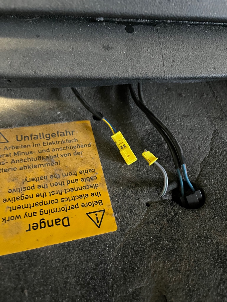

Ich entkerne gerade einen Sprinter W906 Bj. 2014 zwecks Umbau zum Wohnmobil. Ich habe eben die Sitze ausgebaut und dabei ist mir leider am Fahrersitz der kleine gelbe Stecker gebrochen, der vermutlich etwas mit dem Airbag zu tun hat. Es handelt sich um einen Schwingsitz.
Ich bräuchte daher die Ersatzteilnummer für den kompletten Stecker, da auch die inneren Steckhülsen durchgebrochen sind. Wäre äußerst dankbar für eure Hilfe. Anbei noch ein Foto.
Danke schon mal!

Keine Garantie auf Richtigkeit, aber der das Steckergehäuse sollte A0385455528 sein, die Steckhülsen A0165454126

Danke dir! Die Ersatzteilnummer des Steckers kann ich bestätigen, denn die steht auch so auf dem Teil drauf (...doof von mir dann danach zu fragen... ich weiß). Die Kontakte bzw. die Steckhülsen hab ich jetzt mal so mitbestellt. Wird schon passen!
Danke auf jeden Fall nochmal!
