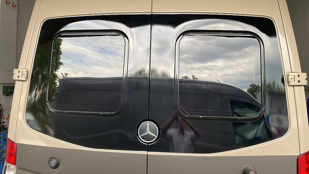

asap hat geschrieben: 12 Apr 2022 10:10
Lord hat geschrieben: 11 Apr 2022 19:50 Inkedimg_2214_LI.jpg
@LORD:
wie heißt denn deine Farbe deines Sprinters, die gefällt mir gut .....ich will meinen noch folieren lassen in einer ähnlichen Farbe
Der Sprinter hat die Farbe Elfenbein.
Der Koffer die Farbe HellElfenbein. (Taxi)
Beiträge: 2880
Re: Seilwinde montieren
Lord hat geschrieben: 12 Apr 2022 21:29 Der Sprinter hat die Farbe Elfenbein.
