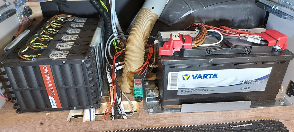

Die Klimaanlage über Batterien laufen lassen - ich habe das Extra-Paket.
Nicht rechtzeitig abgestellt - Batterien auf null - keine Beleuchtung des Batterie-Displays sogar...
Alles auf null - die Trittstufe kann ich nicht einfahren. Und Landstrom lädt nicht auf. Gruselig.
Was kann ich machen?
Wenigstens die Trittstufe einfahren, gibt es da Tricks?

Gibt es keine anderen Anschluß Punkte?
ich wäre noch ev. so beweglich um mich unter die Trittstufe zu legen und die Splinte raus zu ziehen und wenn wieder Strom da ist alles retour zu bauen..... nur welcher Aufwand im Vergleich zu Startgerät an und abklemmen.
Kennt jemand den genauen E-Plan des Duocar ? Klar ist das ein Starthilfegerät an die Zusatzbatterie halten das Problem löst und damit die Stufe eingefahren werden kann. Einziges Problem dabei ist das man schnell sein muss wenn die Zusatzbatterie komplett leer ist wird sie schnell und viel Strom des Starthilfegerät vernichten. Nur wo sind einfach zu erreichende Stellen für den kurzen provisorischen Anschluss ? Eine weitere Möglichkeit für den Anschluss ist der Sicherung der Trittstufe. Hier darf jedoch nur die Kontaktseite unter Strom gesetzt werden der direkt zur Trittstufe führt.
