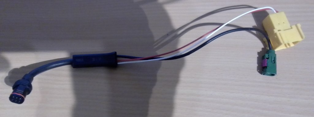

Hallo liebes Sprinter Forum ,
- wer kann mir sagen was für ein kabel bzw Stecker der Gelbe ist müsste was mit der Rückfahrkamera zu tun haben (Glaube ich ) ?
- Wer kann mir sagen wie das Kabel von der Rückfahrcam verläuft?
- wie kommt man am besten zu dem Kabelkanal ( der weisse )unter den sitzen , muss da wirklich die sitze Raus ?

Sind gelb nicht die Stecker, die mit dem Airbag-/Gurtstraffer-System zu tun haben?

Hast du zwei oder drei Sitze in der ersten Sitzreihe? Bei zwei sitzen musst einfach die Gummimatte rausnehmen und kannst dann den weisen kabelkanal mit zwei muttern (sw 10) öffnen. Beim dreisitzer müsste es ähnlich sein, da bin ich mir aber nicht sicher. Der nicht gelbe Stecker ist das Videosignal von der Rückfahkamera.

Ja, gelbe Stecker sind Airbags und Gurtstraffer.wlfnkls hat geschrieben: 05 Apr 2022 09:54 Sind gelb nicht die Stecker, die mit dem Airbag-/Gurtstraffer-System zu tun haben?

eigendlich stimmt das schon aber das gehört definitiv zur Rückfahrkamera Kabelbaum

Dann wird die Kamera nicht original sein, sieht eher nach einer Zubehör Lösung an.
p.s. ist es auch...
https://www.mekratronics.de/de/products ... s-adapter/
Art. Nr: 900038
p.s. ist es auch...
Art. Nr: 900038
