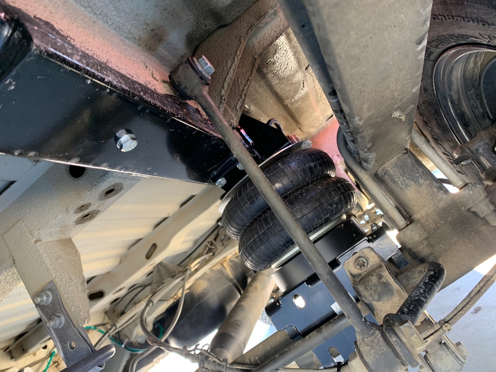

Ich habe die semiair inzwischen eingebaut!
Bei 2 bar ist er hinten gute 5cm hoch gekommen.
Allerdings unbeladen(momentan 2,8t)
