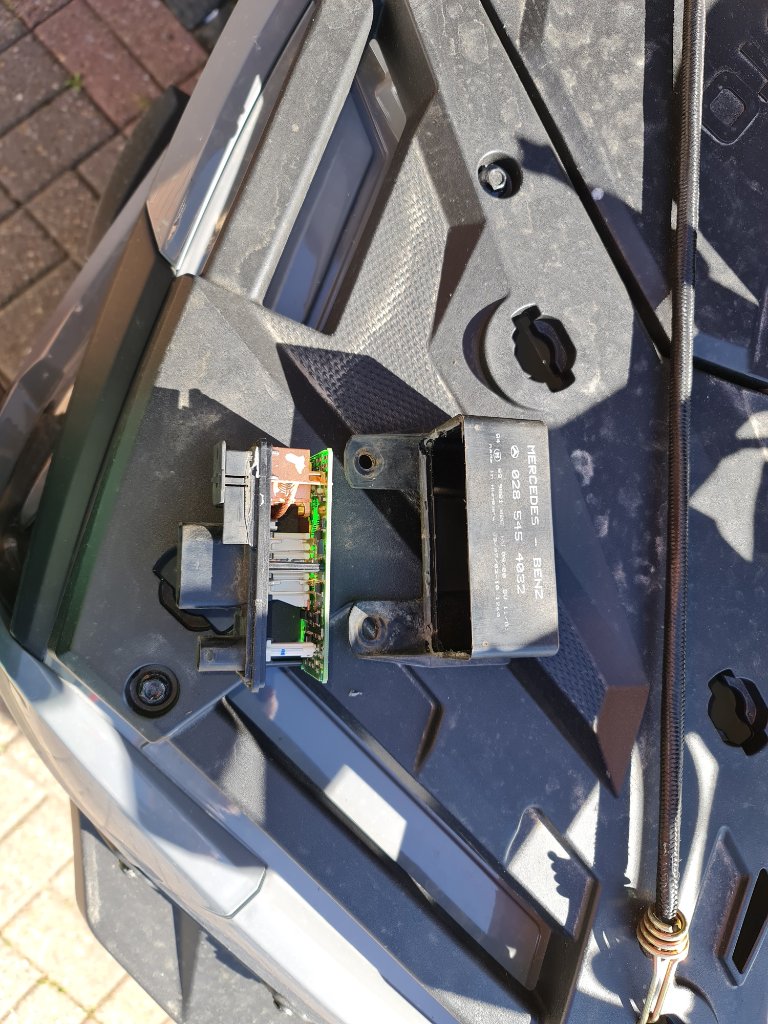

das Vorglühgerät sitzt entweder unter der Batterie kann aber bei Dir auch neben der Batterie sein da Du aber schon eins von Hella bestellt hast wirst es ja schon gefunden haben .

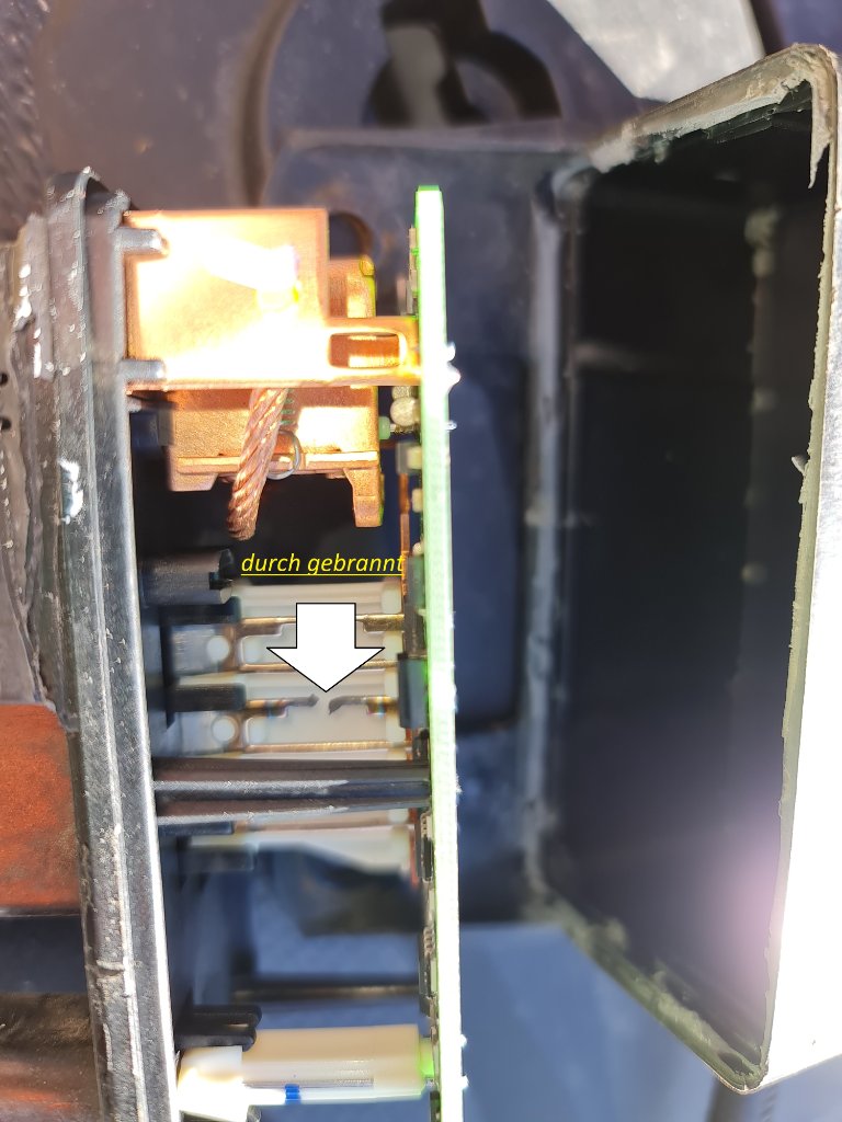

Friemel das alte Steuergerät doch mal auseinander bei mir sieht das im Moment so aus . Wenn die Drähte bei Dir noch alle IO sind dann scheint das Vorglühdingsda ja noch in Ordnung zu sein .
Meine Glühkerzen sind noch gar nicht so alt und Messtechnisch alle OK meiner springt aber auch gut an.
Worauf ich aber hinaus will lass mal den Fehlerspeicher auslesen .
Ich weis ja nicht wie dein 212 tickt aber bei mir stehen 3 Fehler drin 1. Vorglühstufe 2. Glühstift 3. Wegfahrsperre.
Ich würde das was Opa geschrieben hat angehen.
mfg Dieter
