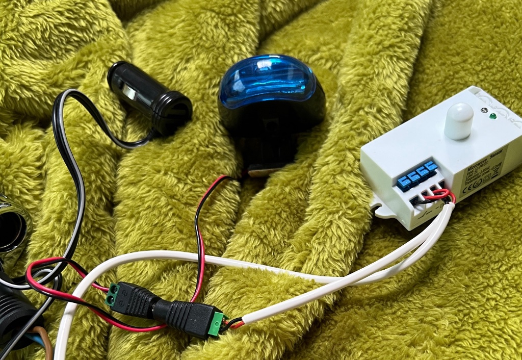

RADAR - Sensor funktioniert!
Ein 12V Radar Teil mit 360° - ein blauer Blitzer - eine fernschaltbare 12V Steckdose.
Ich wollte erst prüfen, ob die beschichteten Fenster die Strahlen durchlassen. Ja, die Anlage blitzt im Innern, wenn sich jemand dem DuoCar nähert.
Macht alle bösen Buben rechtzeitig darauf aufmerksam, daß dieses Wohnmobil abgesichert ist. Bevor sie etwas kaputt machen beim Einbrechern.

Re: Hymer Duocar S
musst du aber unterwegs an den Zigarettenanzünder anschliessen. Die Steckdosen haben nur mit Anschluss an Landstrom Power.

Re: Hymer Duocar S
Liffi,
Ich benutze 5/12 Volt Wandler - die laufen immer. Ich habe die Extra Batterien, die sollten das schaffen.
