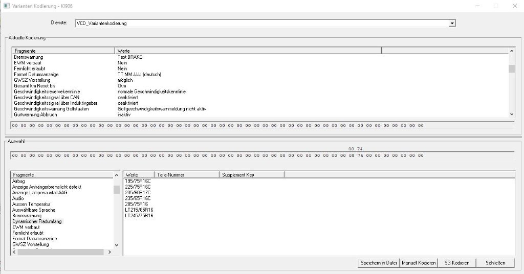

RH8 muss codiert werden, damit der Tacho wieder etwas voreilt - so wie es das Gesetz will.
Die Frage ist hier aber nicht von welchem Reifen du kommst.
Vielmehr ist die Frage, ob du nicht noch andere Änderungen machen musst, damit der Reifen vorne nirgends schleift.
Du hast ja keinen Allrad, bei dem durch die Höherlegung dieses Problem nicht besteht.
Das Verhalten der Wekstätten ist aber auch komisch ...
Das Umcodieren ist doch eine Sache von ein paar Minuten - am längsten dauert sowieso die Herstellen der Verbindung von der Software zum Auto.
Wie hier im Forum schon mindestens 50 mal angesprochen, solltest du vorher auf jeden Fall mit einem TÜV/Dekra-Prüfer dein Vorhaben besprechen.
Er muss nach der Umcodierung die Reifen eintragen und trägt damit auch die Verantwortung.

Verstehe die Werkstätten auch nicht, normalerweise sollte es ohne weiteres gehen.
Re: Suche Werkstatt in HD/MA/LU/KA, die Umcodiert
Fachmann, wo bekomme ich diese Software her?
Ich werde mich jetzt wohl an einen freien Codierer halten, da ich bei sämtlichen Niederlassungen auf mehr oder weniger starke Ablehnung gestoßen bin.

Hallo Gregor,
die Software alleine reicht nicht - du brauchst auch noch Hardware, nämlich einen Multiplexer.
Ob sich das lohnt, nur damit du die Reifen umcodieren kannst?
