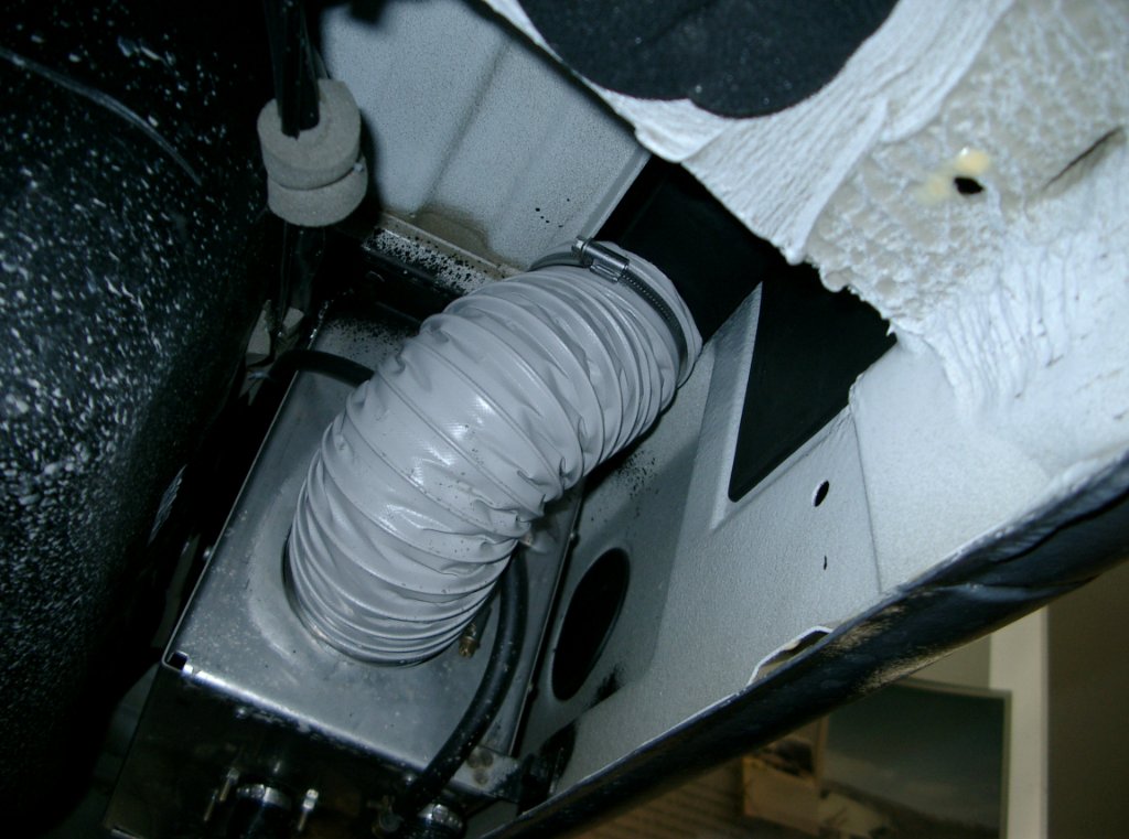

Hallo.
Unser 15er 316 hat die Warmwasserzusatzheizung H12.
Verbaut ist wenn ich es richtig sehe eine Airtop 2000.
Die funktioniert nicht, es kommt nur kalte Luft. Daimler sagt, Standheizung muß getauscht werden. Ist eh Blödsinn, Bosch würde erstmal reparieren.

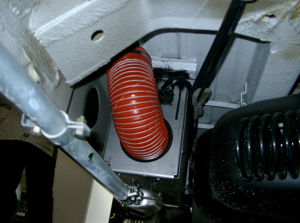

Nun habe ich mich heute mal bemüht, soweit möglich unter das Auto zu schauen. Dabei fiel mir im Bereich der Standheizung fahrerseits mittig ein loses Kabel mit Masseanschluß auf. Kann es sein, daß die Heizung mangels Masse nicht anläuft? Es fällt mir nichts ein, wofür das Kabel sonst sein könnte.
Aber wenn, hätte Daimler das nicht sehen können??
Da ich wegen der Platzverhältnisse schlecht an die Stelle sehen konnte, ist der Gegenpol zu finden? Oder doch Boschdienst?
Danke und Grüße
Ralf

Irgendwie hast du alles zusammengeschrieben was nur geht. Erst mal sollte man wissen was man hat und dann mit der Fehlersuche beginnen.
H12 ist eine Warmwasserheizung von Eberspächer und ist auch auf deinem Bild zu sehen.
Airtop 2000 ist eine Warmluftheizung von Webasto, sieht man nicht auf dem Foto.
Woher kommt bei dir die Luft wenn die Heizung nicht läuft??? Bzw was passiert überhaupt wenn du die Heizung einschaltest?
Das Kabel hat damit normalerweise nichts zu tun, sieht wie irgendeine Nachrüstung oder nachträgliche Reparatur aus.

Tut mir leid, wenn das etwas wirr ist. Ich habe versucht, alle Infos unterzubringen. Da das Auto 35km entfernt steht, ist es schwierig, sofort nachzuschauen, wenn was unklar ist. Hab leider auch vergessen, den Heizungsaufkleber an der Türe zu fotografieren. Sorry.
Das Auto ist ein Camper mit Sprinter Zusatzheizung ab Werk und zusätzlich einer Truma Dieselheizung.
Die Heizung des Sprinter läßt sich per Knopf am Armaturenbrett einschalten, bläst dann aber nur kalt. Habe ich bei Mercedes bemängelt, die meinten "Zusatzheizung Webasto / Thermo Air Top 2000 defekt". Scheinen nicht gemerkt zu haben, daß es eine Eberspächer ist.
Da Mercedes eine neue Heizung einbauen will, habe ich einen Termin beim Boschdienst zur Reparatur ausgemacht. Und nun ist mir eben das lose Kabel aufgefallen und ich dachte, vielleicht ist es die Ursache.
Wenn du aber sagst, hat mit der Heizung vermutlich nichts zu tun, ist meine Frage schon geklärt. Dann bleibt es beim Boschtermin.

Es könnte eine Masse, oder ein Temperaturfühler sein, die/der m.E. jedoch angeschraubt gehört, resp. war. Diese/Deine Intuition der Ursache fand ich gar nicht so abwegig.
Nur baut MERCEDES ab Werk m.W. entweder die modifizierte Wasser-, oder Luft-Zusatzheizung von EBERSPÄCHER für den Fahrgastraum auf der Fahrerseite unter dem Fahrzeug gegenüber der rechten Schiebetür ein, jedoch nicht beides und schon gar keine von WEBASTO.

PS:
Das frei hängende Kabel scheint ein Temparaturfühler zu sein.
