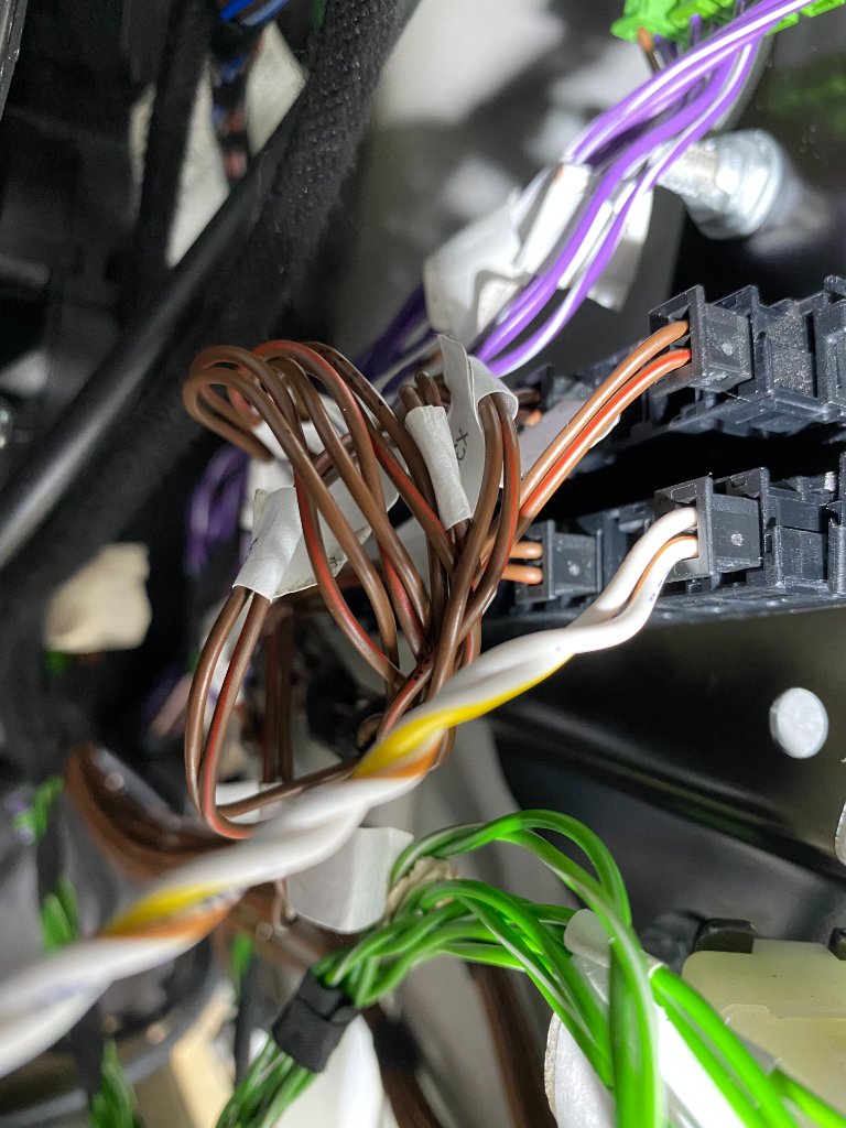

CAN Bus Abgriff
chraina hat geschrieben: 03 Mär 2022 22:07 Wenn mir jetzt noch jemand sagen kann, wo der Potenzialverteiler vom M-Can (bzw. CAN - C ) liegt, bin ich zufrieden.
"Zufrieden", oder dankbar⁉️
Der/die CAN-Bus Verteiler sind m.W. an der A-Säule im Beifahrer-Fußraum.
