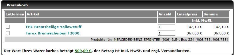

Betreffend Bremsen haben sich die Tarox FZ 2000, geschnitzte Bremsscheiben in Verbindung mit Yellowstuff Belägen , die auch seit zwei Jahren ihre Straßenzulassung haben,
bei Brutalfahrten mit 180 KMH , bergab mit Dauer Vollbremsung einfach nicht weich zu kriegen

TAROX F2000 + EBC Yellowstuff für Sprinter
@JanN: welches MärchenJanN hat geschrieben: 06 Mai 2022 08:59...um sich dann mit wilden Märchen zu brüsten.Frankys Sprinter hat geschrieben: 06 Mai 2022 01:21 Betreffend Bremsen haben sich die Tarox FZ 2000, geschnitzte Bremsscheiben in Verbindung mit Yellowstuff Belägen , die auch seit zwei Jahren ihre Straßenzulassung haben,
Bevor man sich z.B. nach dem Verschleiß nochmals die unzureichende Verzögerungshilfe von der renditehungrigen AG zumutet, sei doch zumindest die Überlegung einer besseren Alternative gestattet.
Tarox Bremsscheiben F2000: https://www.taroxbrakes.de/bremsscheibe-f2000
EBC Bremsbeläge Yellowstuff: https://www.ebc-brakes.de/start.php5?pa ... ff_details
