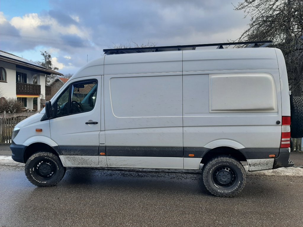

also war heute bei MB . Saubere Sache.
Die alten Klötze bleiben drin. Es kommen eben 5cm oben drauf und neue Bügel.
Dann wurden die Maquartdämpfer verbaut .
Lange und ausgiebig Probefahrt auch in der Wiese ( köstlich :) ) Feldwege und windig ist ja heut auch ordentlich.
Also viel dabei.
Eingetragen werden muss da nichts. Der Wagen ist 4,5 cm höher gekommen und nun schön in Waage .
Ich merke keinen Unterschied zu vorher. Er ist etwas härter, was laut Mitarbeiter am Stabi liegt welcher weiter oben ist.
Ansonsten bleibt sich das gleich.
Geändert wurde noch die Grundeinstellung vom Licht.
Da meiner nicht viel schwerer wird hinten, kann alles so bleiben. (Müsste man wohl etwas ändern wenn mehr Gewicht drauf wäre)
Angesprochen auf die Bremsleitung, ist dort mehr als genug Spiel vorhanden. Wurde mir auf vielen Fragen auch alles schön gezeigt.
Die Kosten liegen mit Einbau und Dämpfer bei 800 Euro. Was deutlich billiger ist als die Lösung mit der VB-SEMIAIR.
Ich bin happy
Nächster Schritt Folierung :)

Sehen die 265 70 17 schon fast wieder mickrig aus. :shock:
Ok es reicht ... ;)

Die Blöcke zusammen sind jetzt
13cm
Kante Boden 99cm
Kante Radmitte 60 cm
Vorn 60 K-Rm
97 von K-B
