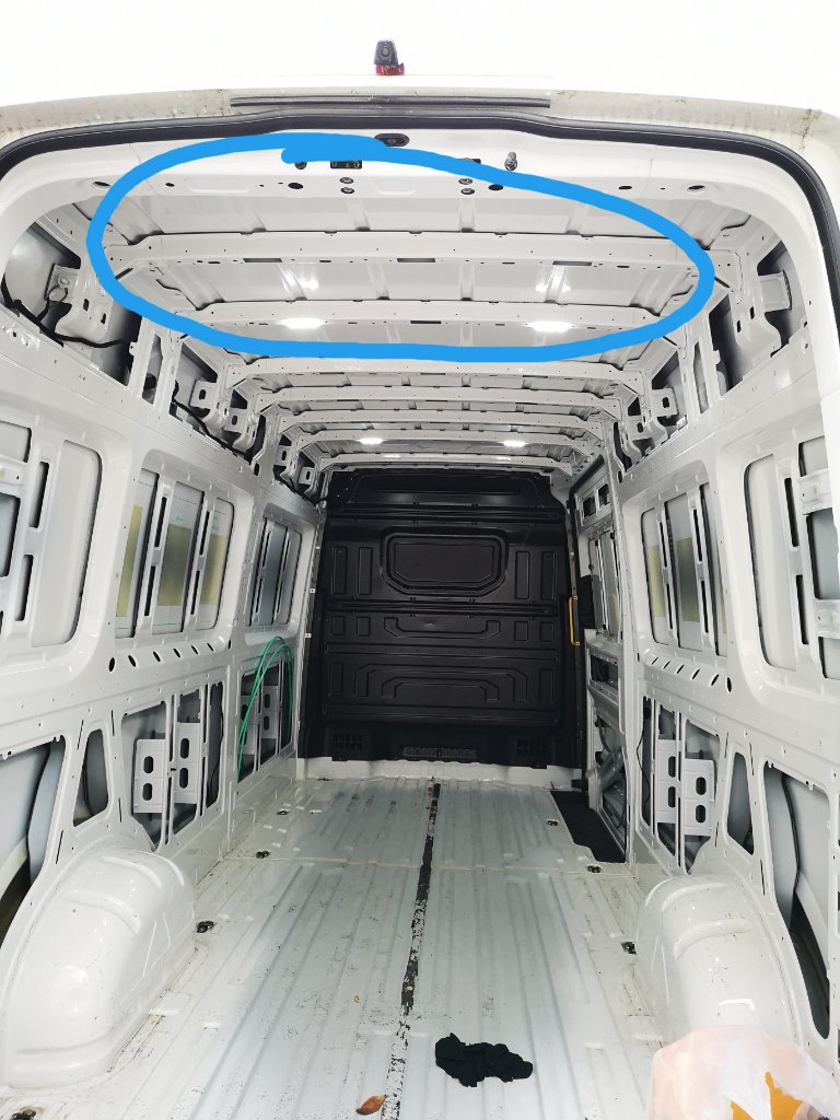

wir möchten unseren VW Crafters umbauen, und möchten auch ein Dachfenster einbauen. Allerdings stellen wir uns die Frage, ob wir 2 dieser Verstrebungen (in blau markiert, siehe Bild), entfernen können oder nicht?
Vielen Dank für eure Hilfe :).

Finden sich x-Themen hier im Forum zu.
Kurz:
JA und NEIN.
Nein, kann/darf man nicht einfach entfernen.
Ja, wenn ein Ausgleichender Stützrahmen verschweißt wird, der die notwendige Steifigkeit wieder herstellt.
Alles nachzulesen in den, frei im Internet verfügbaren, Aufbaurichtlinien des Herstellers und in vorrauseilender Absprache des später prüfenden Ingenieurs einer Prüforganisation des geringsten Misstrauen.
