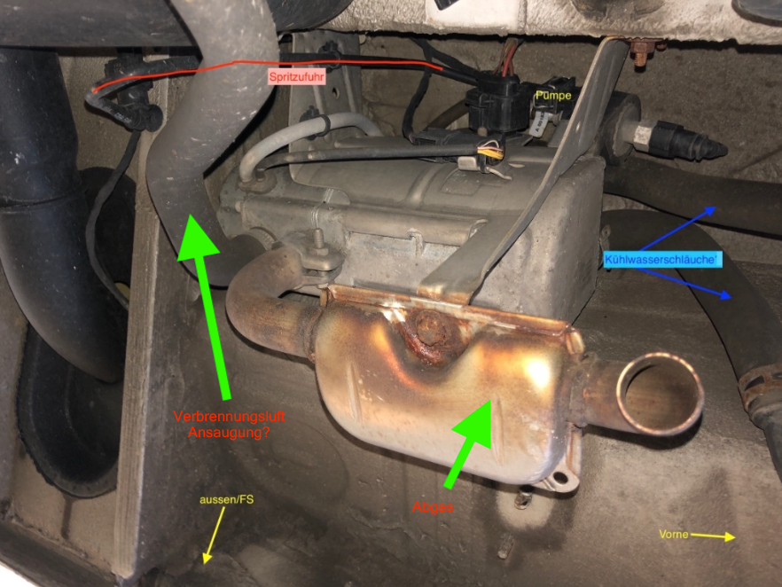

Dein Gerät kenne ich nicht.
Üblicherweise hat eine Luftstandheizung wie die Planar 4 Luftanschlüsse:
Ansaugung Verbrennungsluft
Abgas
Ansaugung Heizluft
Auslass Heizluft
Bei Dir sieht es nach einer Wasserheizung aus, dann hast Du vermutlich
Abgas
Eingang kaltes Wasser
Ausgang warmes Wasser
Bei der Planar machen Ansaugung Verbrennungsluft und Abgas kaum Lärm. Logisch: Weil da kein Gebläse benötigt wird, dass die Luft verwirbelt.
Ob es bei Dir etwas bringt, an der Ansaugseite oder Abgasseite mit einem Schalldämpfer zu erreichen weiß ich nicht. Bei der Planar ist das zu vernachlässigen.
Vermutlich ist Dein Gerät schlicht nicht für den Campingeinsatz konstruiert, sondern um den Laternenparker morgens warm zu bekommen.

Das gezeigte Bild beinhaltet die Standard-5kw-Wasserzusatzheizung mit Zuheizfunktion des Sprinter 906. Wie tüdelbüdel schon schrieb mit den entsprechenden Anschlüssen.
Ein Gebläse sollte im Heizgerät nicht verbaut sein laut Ersatzteilliste und Explosionszeichnung: https://www.butlertechnik.com/downloads ... mation.pdf
Die Luftansaugung erfolgt über den Gummischlauch im Rahmen. Man könnte den Ansaugschlauch vom 2. Heizgerät der 10kw-Wasserheizung nutzen. Damit wird syphonartig Luft von unten angesaugt. Da könnte man sicherlich einen Schalldämpfer anbauen. Aber ob das was bringt... Ist halt eine wassereizung. Da zählt Leistung im Kurzzeitbetrieb. Geräuscheindämmung ist da sicher mit das Letzte was im Lastenheft stand.
Laut sind sie schon. Ich mag das Turbinengeräusch. Vorallem wenn beide laufen. Fast lauter als der Motor. :lol:

f54 hat geschrieben: 18 Feb 2022 09:46 Ein Gebläse sollte im Heizgerät nicht verbaut sein laut Ersatzteilliste und Explosionszeichnung: https://www.butlertechnik.com/downloads ... mation.pdf
Natürlich hat das Gerät ein internes Gebläse die Brennluft muss ja irgendwie in den Brennraum.

v-dulli hat geschrieben: 18 Feb 2022 09:55
Bist Du Dir sicher? Dazu ist ein Gebläse ja nicht zwingend. Luft wird durch Verbrennung ja auch so angesaugt.

Ich bin mir absolut sicher! Das ist eine Dieselheizung und kein Kamin.

Tüdelbüdel hat geschrieben: 16 Feb 2022 15:25 Bei der Planar machen Ansaugung Verbrennungsluft und Abgas kaum Lärm. Logisch: Weil da kein Gebläse benötigt wird, dass die Luft verwirbelt.
So ein Quatsch…
stimmt. du hast recht. :oops: asche auf mein kahles haupt.

Unabhängig vom Brennstoff brauch jede Heizung ein Brennluftgebläse, nur ein Kamin und manche Gastherme zuhause nicht, da übernimmt der Schornstein die Belüftung der Brennkammer.

v-dulli hat geschrieben: 18 Feb 2022 12:20 Unabhängig vom Brennstoff brauch jede Heizung ein Brennluftgebläse, nur ein Kamin und manche Gastherme zuhause nicht, da übernimmt der Schornstein die Belüftung der Brennkammer.
Exakt. Dem ist noch hinzuzufügen, dass dieser Heizer beim hochfahren klingt wie ein kleines Jet-Triebwerk. Da dreht sich etwas mit hübscher Drehzahl drin und das nicht unbedingt leise. :?

slaven hat geschrieben: 18 Feb 2022 13:32
Dann wäre die Lösung, um aus dem Jet einen Segelflieger zu machen, die Luftansaugung zu optimieren.
Kürzerer Ansaugweg, leiser Zusatzlüfter in der Ansaugung, anderer Ansauglüfter...
Da muss es doch was geben. Aber eine leise Luftstandheizung für den Campingplatz nachrüsten ist wahrscheinlich günstiger und effektiver.

Tüdelbüdel hat geschrieben: 18 Feb 2022 16:43 Aber eine leise Luftstandheizung für den Campingplatz nachrüsten ist wahrscheinlich günstiger und effektiver.
Definitiv. Eine Planar 2D (in meinem Fall) ist da von der Geräuschemission her kein Vergleich zu dem Eberspächer 5KW Raketentriebwerk des Zuheizers im Kühlwasserkreislauf.
Die Wasserheizung ist nicht zum Campen geeignet. Egal welche Klimmzüge Du unternimmst sie leider zu stellen, die Laufzeit ist begrenzt und der Stromverbrauch viel zu hoch. Zum Campen taugt nur die Funktion Standlüften in Verbindung mit einer Luftheizung im Umluftbetrieb.
