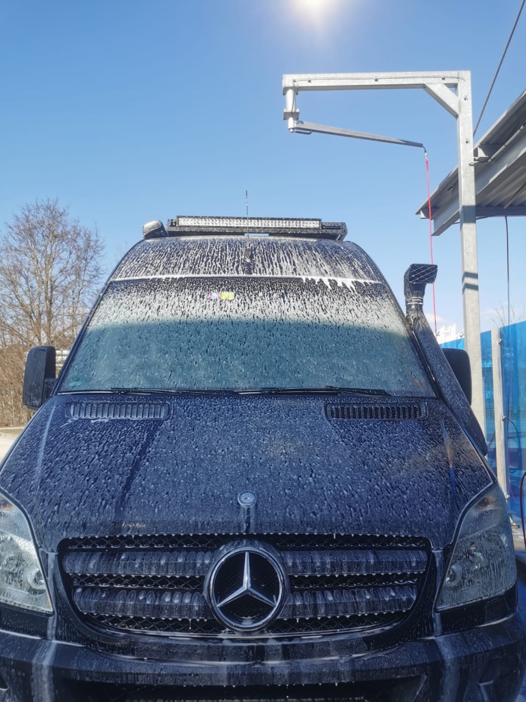

Frühjahrsputz!
Haben leider festgestellt das der Antennenfus sowas von porös ist, wird getauscht wenn der Sprinter von seiner Rostbehandlung zurück ist.
