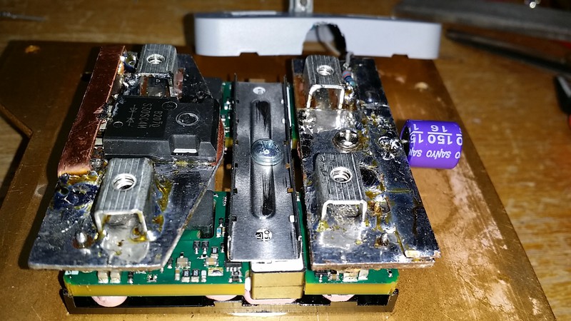

Hi, die Module http://power.murata.com/data/power/uwe.pdf sehen so aus
So sieht die fertige Baugruppe aus.
Und so mit Abdeckung.
Die Anschlüsse für Sense und Trim benutze ich nicht, beide Eingänge(1 mit 1, 3 mit 3) und beide Ausgänge(4 mit 4, 8 mit 8 ) sind verbunden. Eben so verbunden sind die ON/OFF-Eingänge(2 mit 2).
Wenn Du die Diode meinst über die ich das Schaltnetzteil(Landstrom) parallel zu den Solarmodulen schalte, die ist zur Entkopplung. Das Netzteil würde ohne Speisung sonst zur Last für die Module werden. Die Diode oben im mittleren Bild dient als Verpolungsschutz für die Wandler.
Natürlich habe ich einen Wechselrichter, der ist direkt an die Aufbaubatterie geklemmt. Nur der Einschalter(ein Miniaturrelais mit Kontakt in Reihe zum Schalter des WR) wird vom Ausgang des Greencontrollers gespeist. Damit ist gewährleistet das beim Lastabwurf des Solarcontrollers(OVP LVP) für diesen extra Einschalter die Spannungsversorgung weg- , das Relais ab-fällt und so auch der WR ausgeht.
Strom misst der Greencontroller am Solareingang und am Lastausgang sowiso und für den WR nimmt man wie bei ECS beschrieben einen Stromwandler durch den man das Kabel zum WR führt. Die Software berechnet dann daraus den Ladezustand des Akkus.
