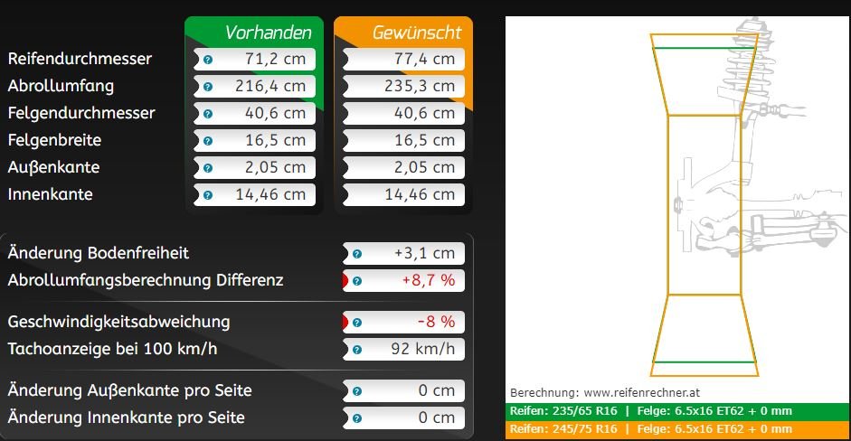

Kwaizn hat geschrieben: 31 Jan 2022 20:58 ... ob sich der Aufwand für 245/70 oder 245/75 lohnt. Aktuell steht er auf 235/65... Mir geht es ... um die Funktion. Bin Imker und muss auch Mal über ne nasse Wiese.... Der 225/75 ist ja schon deutlich höher. Macht der 245 n grossen Unterschied?
Der Aufwand lohnt sich beim 4x4 AWD, jedoch m.E. nicht beim RWD, um mal über ´ne nasse Wiese zu fahren :!:
Je nach Motor + Differential, resp. Leistung + Übersetzung + ggf. mit Automatik wird das zudem eine lahme Kiste.
https://www.reifenrechner.at/
