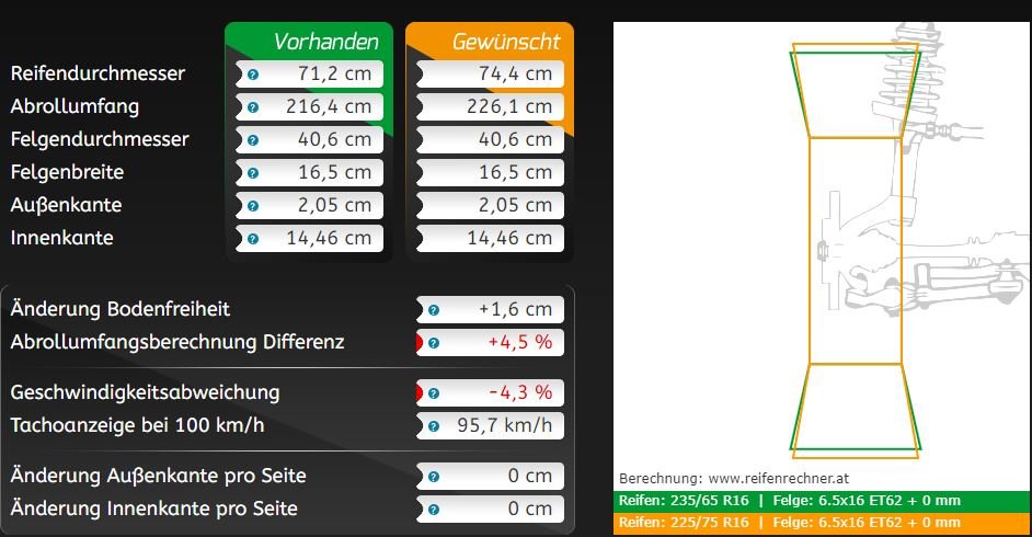

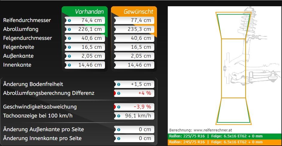

Bin Grad bei der Reifenwahl... Die 225er stehen in den COC Papieren. Ich Frage mich ob sich der Aufwand für 245/70 oder 245/75 lohnt. Aktuell steht er auf 235/65... Mir geht es nicht nur ums aussehen sondern auch um die Funktion. Bin Imker und muss auch Mal über ne nasse Wiese.... Der 225/75 ist ja schon deutlich höher. Macht der 245 n grossen Unterschied? Die Übersetzung steigt ja auch deutlich! Höher kommt er sonst auch durch Querblattfeder und Blöcken hinten.....
Was denkt ihr. Reicht 225?

1.5 cm mehr bodenfreiheit.

Der Aufwand lohnt sich beim 4x4 AWD, jedoch m.E. nicht beim RWD, um mal über ´ne nasse Wiese zu fahrenKwaizn hat geschrieben: 31 Jan 2022 20:58 ... ob sich der Aufwand für 245/70 oder 245/75 lohnt. Aktuell steht er auf 235/65... Mir geht es ... um die Funktion. Bin Imker und muss auch Mal über ne nasse Wiese.... Der 225/75 ist ja schon deutlich höher. Macht der 245 n grossen Unterschied?
Je nach Motor + Differential, resp. Leistung + Übersetzung + ggf. mit Automatik wird das zudem eine lahme Kiste.
https://www.reifenrechner.at/

Von den 245/75ern hab ich mich verabschiedet… da wird die Übersetzung zu lang. Also 225/75 oder 245/70.
